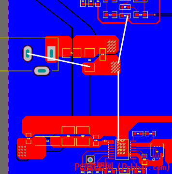

发表于 2025-3-4 14:07:46 | 显示全部楼层 |阅读模式
观看视频后自己做了一次,但是还有一些问题不知道怎么解决,麻烦老师点拨,谢谢。
PCB1.~(1).PcbDoc
1.2 MB, 下载次数: 1, 下载积分: 联盟币 -5

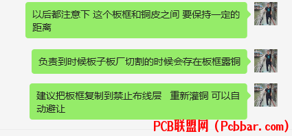

发表于 2025-3-5 15:16:53 | 显示全部楼层
注意铜皮到板边间距

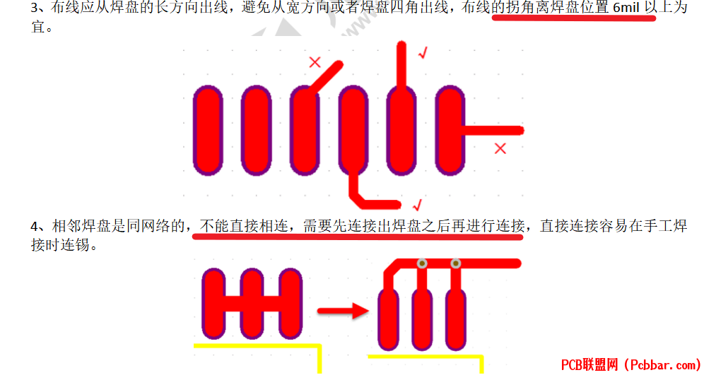

发表于 2025-3-5 15:17:12 | 显示全部楼层
规范出线
发表于 2025-3-5 15:17:51 | 显示全部楼层
底层铜皮可以赋予GND网络,避免飞线开路报错
发表于 2025-3-5 15:18:15 | 显示全部楼层
设计完成后运行DRC,调整丝印大小位置
