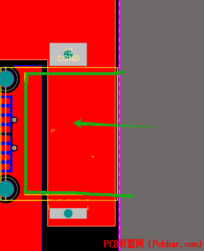

1.RJ45接口和变压器之间的距离尽可能的缩短(在满足工艺要求情况下)  2.TX+,TX-和RX+,RX-尽量走表层,这两组差分对之间的间距至少4w以上,对内的等长约束为5mil,两组差分对之间不用等长。3.变压器下面所有层都需要挖空处理 4.外壳地与DGND之间的桥接电容要靠近外壳地管脚放置,且走线要加粗处理。 5.以太网芯片到CPU的**II接口线的发送部分和接收部分要分开布线,不要将接收和发送网络混合布线、线与线直接的间距满足3W需要 6.线与线直接的间距满足3W需要、RX和TX分别等长,等长范围在100mil。

发表于 2025-3-5 14:25:36 | 显示全部楼层
沉板器件沿着内丝印挖空板框

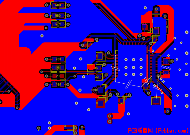

发表于 2025-3-5 14:26:02 | 显示全部楼层
隔离跨接器件两边多打过孔
发表于 2025-3-5 14:26:20 | 显示全部楼层
飞线开路报错

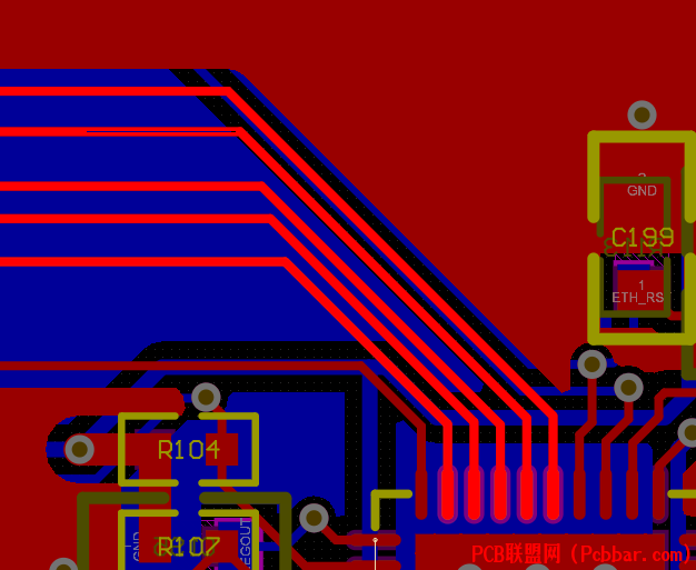

发表于 2025-3-5 15:04:45 | 显示全部楼层
注意走线满足3W规则,避免串扰
发表于 2025-3-5 15:05:16 | 显示全部楼层
注意移除尖峰铜皮
发表于 2025-3-5 15:13:22 | 显示全部楼层
过孔尽量不要打在电阻容器件中间
发表于 2025-3-5 15:13:54 | 显示全部楼层
打孔换层处就近添加回流地过孔
