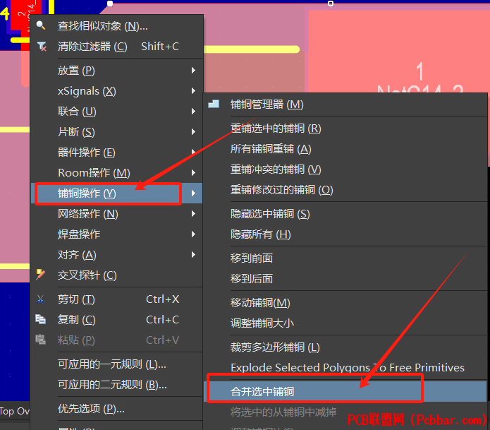

发表于 2025-3-4 11:22:54 | 显示全部楼层 |阅读模式
数据手册:
1.查最大电流.
2.哪些脚是载流的那些是信号.
3.找出主要信号,分析出主干道
原理图分析:
1.找输入输出反馈路径.
布局:
1.大电容-小电容-输入-ic-输出-大电容-小电容,滤波电容先大后小.
2.主干道:L型布局,一型布局.
3.线:1oz-20mil-1A           孔: 0.5mm/20mil-1A
余新东-DCDC模块的PCB设计作业.zip
3.37 MB, 下载次数: 2, 下载积分: 联盟币 -5
发表于 2025-3-6 19:17:20 | 显示全部楼层
布局很好
铜皮与铜皮之间的间距太小,可以调大一些
发表于 2025-3-6 19:19:51 | 显示全部楼层
铺铜时候,尽量避免拐角为直角,采用45°或135°斜角为拐角
发表于 2025-3-6 19:22:59 | 显示全部楼层
多个相同网络铜皮,需要做铜皮合并
选中要合并的两个铜皮,右键单击,按下图操作
