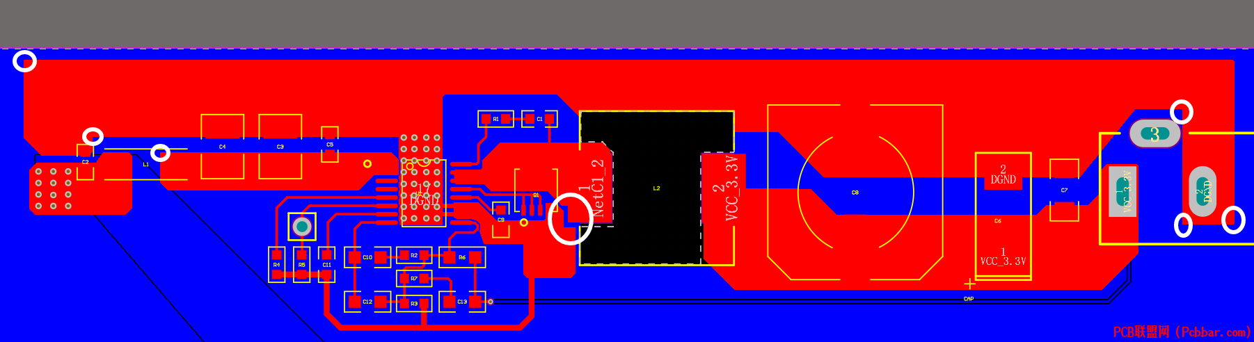

本次学习作业心得:
1、软件操作不熟练,需多加练习
2、电流走向不清楚,需多看原理图并多分析
3、对布线有了初步的了解,下一次会做得更好
白宇琳-DCDC模块的PCB设计作业.zip

普铜皮时候,尽量不要用90°角,尽量用45°或者135°角来铺铜
