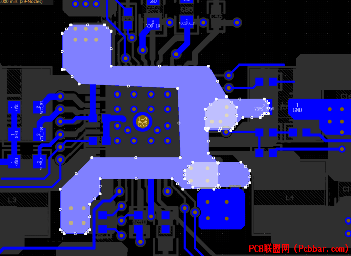

发表于 2025-3-3 14:32:32 | 显示全部楼层
相同网络的铜皮,进行一下铜皮合并

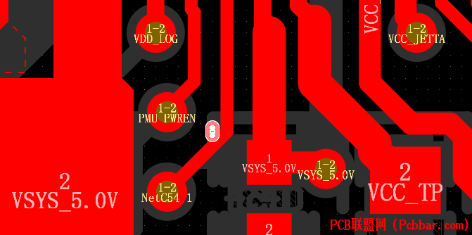

发表于 2025-3-3 14:33:59 | 显示全部楼层
避免不必要的拐角
发表于 2025-3-3 14:38:32 | 显示全部楼层
避免不必要的线头
发表于 2025-3-3 14:38:58 | 显示全部楼层
避免出现锐角

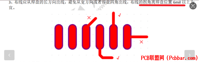

注意出线方式:1、从焊盘中心出线,2、从芯片引脚焊盘的短边出线
发表于 2025-3-3 14:40:21 | 显示全部楼层
铺铜铜皮拐角45°为宜,尽量铺铜完整,不要出现尖角

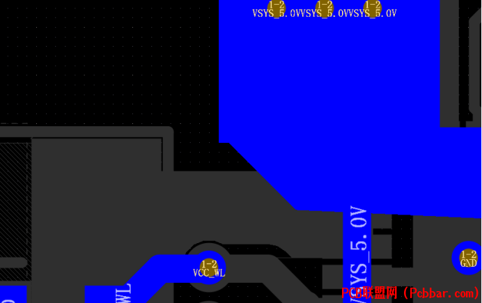

发表于 2025-3-3 14:40:50 | 显示全部楼层
未连接

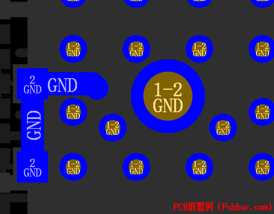

发表于 2025-3-3 14:41:30 | 显示全部楼层
器件布局之后,可以进行一下对齐,等间距操作
