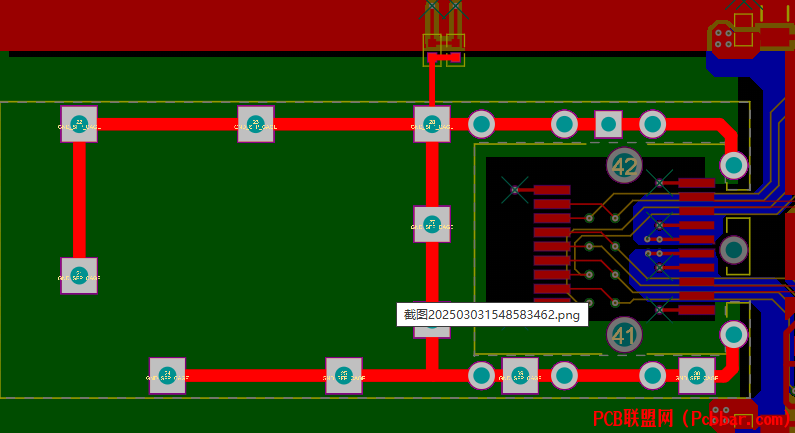

光口是用光传输数据的接口,本质也是用来传输数据的,模块可以将光信号转换成为电信号,最终板子上还是输出电信号,有一对TX差分和一对RX差分,模块下面有禁止布线区域,差分走线遵循规则,其余线有的需要走单端阻抗,注意匹配。绕等长需要从信号发出的那一段开始绕。

光口差分包地处理
发表于 2025-3-3 15:50:15 | 显示全部楼层
机壳地铺铜或者加粗走线到2mm
发表于 2025-3-3 15:50:27 | 显示全部楼层
移除尖峰铜皮
发表于 2025-3-3 15:51:18 | 显示全部楼层
设计完成后调整丝印,丝印不要上阻焊了
