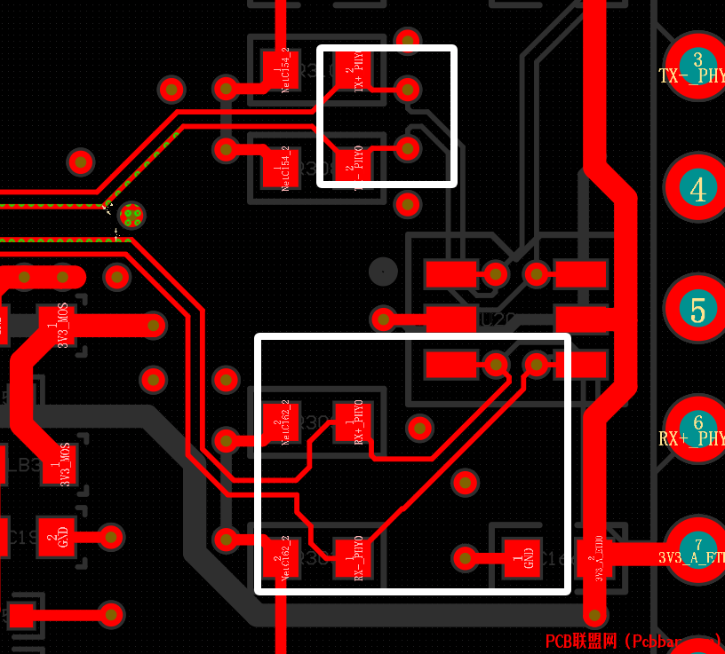

[作业已审核] 朱显恺-百兆网口模块的pcb设计作业

复位信号和时钟信号应该尽可能的靠近以太网转换芯片,远离tx rx和时钟信号

发表于 2025-3-3 15:12:09 | 显示全部楼层
差分信号出线方式应保持耦合与对称,尽可能的减少不耦合长度。
