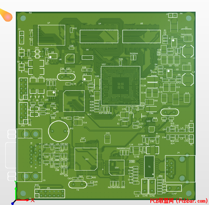

4层项目就直接上强度了,难也是有收获的

发表于 2025-3-3 14:18:06 | 显示全部楼层
电感下方同层铜皮挖空处理
发表于 2025-3-3 14:19:16 | 显示全部楼层
注意载流,输出器件走线宽度需要满足负载的电流大小
发表于 2025-3-3 14:20:15 | 显示全部楼层
铜皮到其他的间距可以设置大一点,就不会出现这么多管脚缝隙中的铜皮
发表于 2025-3-3 14:22:31 | 显示全部楼层
变压器负片层也需要挖空处理
发表于 2025-3-3 14:23:46 | 显示全部楼层
需要过浪涌电流,推荐加粗到20mil

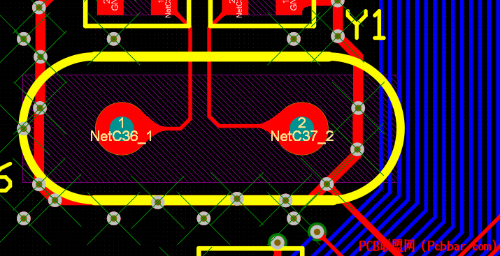

发表于 2025-3-3 14:24:37 | 显示全部楼层
晶振下方不要走线,走线尽量满足3W间距,避免串扰
发表于 2025-3-3 14:27:59 | 显示全部楼层
整板被盖油了
发表于 2025-3-3 14:28:37 | 显示全部楼层
VGA布局布线要点重新回顾一下
