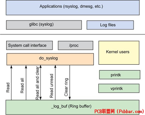

    记录缓冲区内核消息都被保存在一个LOG_BUF_LEN大小的环形队列中。关于LOG_BUF_LEN定义:
    \#define __LOG_BUF_LEN (1
    ※ 变量CONFIG_LOG_BUF_SHIFT在内核编译时由配置文件定义,对于i386平台,其值定义如下(在linux26/arch/i386/defconfig中):
    CONFIG_LOG_BUF_SHIFT=18
    记录缓冲区操作:
    ① 消息被读出到用户空间时,此消息就会从环形队列中删除。
    ② 当消息缓冲区满时,如果再有printk()调用时,新消息将覆盖队列中的老消息。
    ③ 在读写环形队列时,同步问题很容易得到解决。
    ※ 这个纪录缓冲区之所以称为环形,是因为它的读写都是按照环形队列的方式进行操作的。
    syslogd/klogd在标准的Linux系统上,用户空间的守护进程klogd从纪录缓冲区中获取内核消息,再通过syslogd守护进程把这些消息保存在系统日志文件中。klogd进程既可以从/proc/kmsg文件中,也可以通过syslog()系统调用读取这些消息。默认情况下,它选择读取/proc方式实现。
    klogd守护进程在消息缓冲区有新的消息之前,一直处于阻塞状态。一旦有新的内核消息,klogd被唤醒,读出内核消息并进行处理。默认情况下,处理例程就是把内核消息传给syslogd守护进程。syslogd守护进程一般把接收到的消息写入/var/log/messages文件中。不过,还是可以通过/etc/syslog.conf文件来进行配置,可以选择其他的输出文件。
    dmesgdmesg 命令也可用于打印和控制内核缓冲区。这个命令使用 klogctl 系统调用来读取内核环缓冲区,并将它转发到标准输出(stdout)。这个命令也可以用来清除内核环缓冲区(使用 -c 选项),设置控制台日志级别(-n 选项),以及定义用于读取内核日志消息的缓冲区大小(-s 选项)。
    注意,如果没有指定缓冲区大小,那么 dmesg 会使用 klogctl 的SYSLOG_ACTION_SIZE_BUFFER 操作确定缓冲区大小。
    注意a) 虽然printk很健壮,但是看了源码你就知道,这个函数的效率很低:做字符拷贝时一次只拷贝一个字节,且去调用console输出可能还产生中断。所以如果你的驱动在功能调试完成以后做性能测试或者发布的时候千万记得尽量减少printk输出,做到仅在出错时输出少量信息。否则往console输出无用信息影响性能。
    b) printk的临时缓存printk_buf只有1K,所有一次printk函数只能记录
    内核printk和日志系统的总体结构
