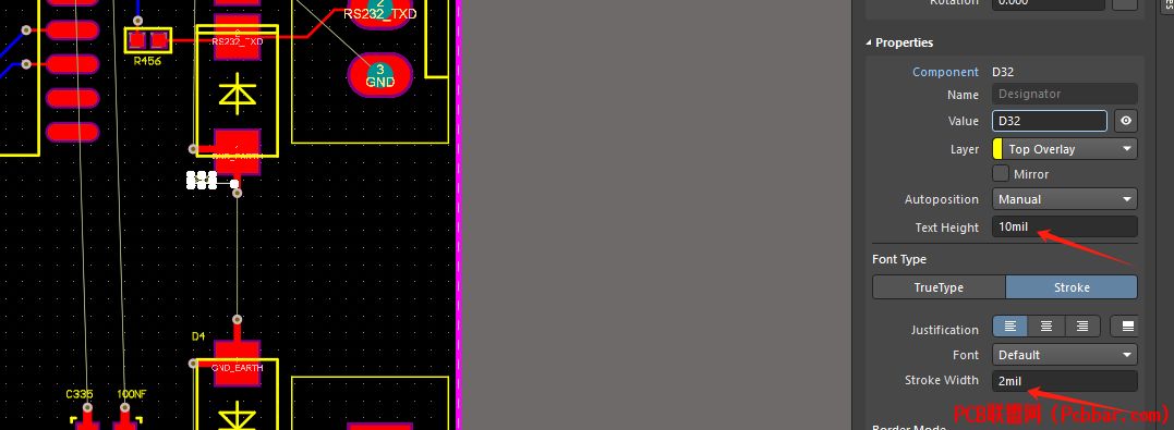

发表于 2025-2-28 11:52:56 | 显示全部楼层 |阅读模式
第十七次作业232 485模块
RS232-485.PcbDoc

发表于 2025-3-3 13:53:49 | 显示全部楼层
避免飞线开路
发表于 2025-3-3 13:54:41 | 显示全部楼层
注意丝印大小,太小无法生产,生产出来的丝印看不清,推荐20/5mil 25/5mil 30/6mil

发表于 2025-3-3 19:24:15 | 显示全部楼层
修改了飞线以及丝印大小
RS232-485.PcbDoc
804 KB, 阅读权限: 100, 下载次数: 0, 下载积分: 联盟币 -5

发表于 2025-3-4 08:12:06 | 显示全部楼层
修改了飞线以及丝印的大小
RS232-485.PcbDoc
