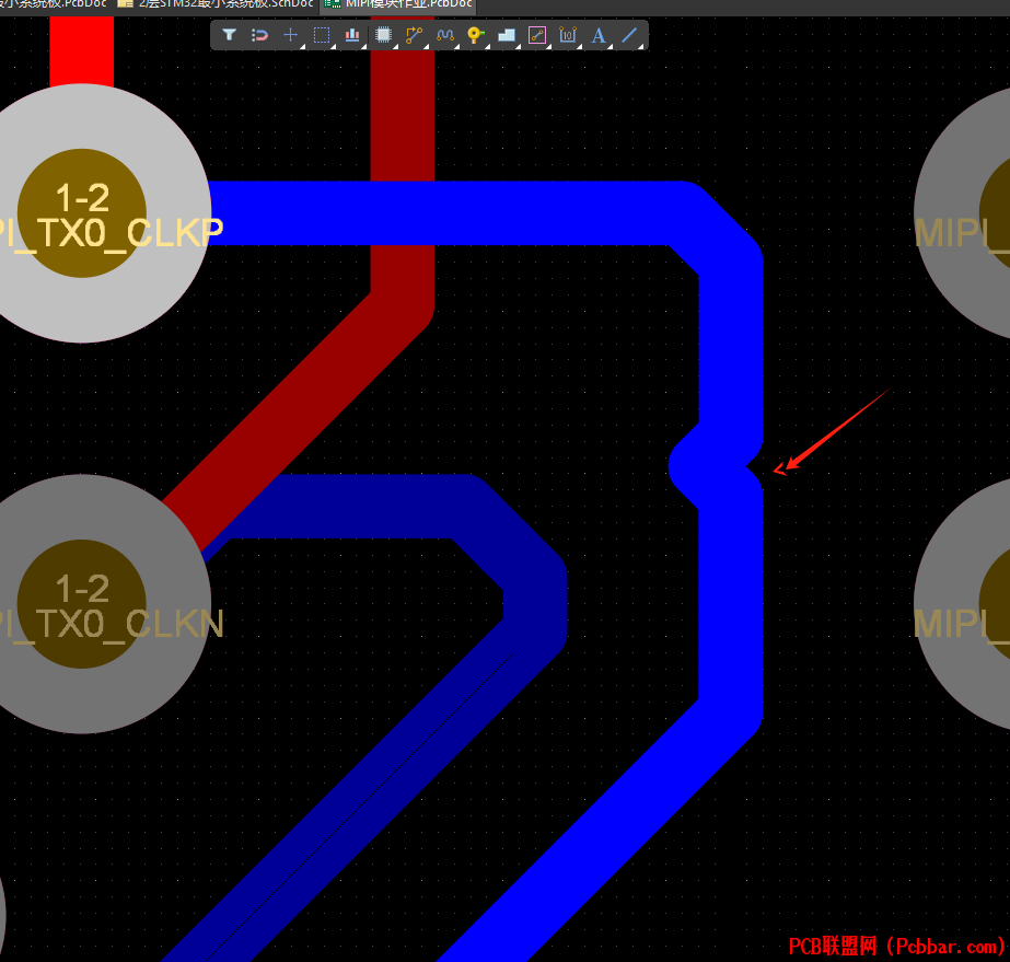

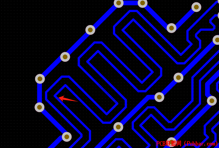

布局要求:
1、远离干扰源,防止其他信号干扰到传输速率及信号的传输质量
2、所有显示接口尽量靠近在板边,方便插拔
3、主芯片与显示接口的位置不要放置太远,尽量缩短,走线属于高速信号
4、MIPI阻抗现PCB板上常规都做100Ω
5、MIPI线对之间的长度误差控制在10mil,对内误差控制在5mil
MIPI模块作业.PcbDoc
1.16 MB, 下载次数: 1, 下载积分: 联盟币 -5
发表于 2025-3-3 13:46:05 | 显示全部楼层
避免直角转角
发表于 2025-3-3 13:49:12 | 显示全部楼层
避免不必要的小转角,差分走线尽量等间距耦合
发表于 2025-3-3 13:52:38 | 显示全部楼层
避免飞线开路
