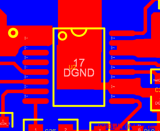

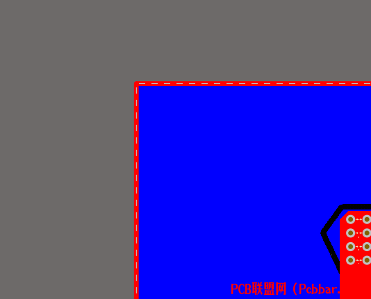

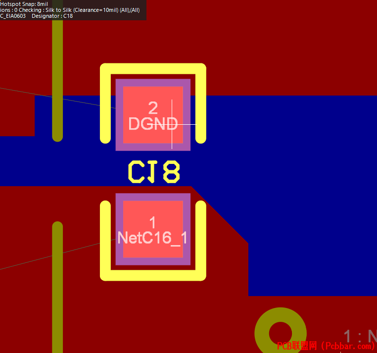

原田-DCDC模块的pcb设计作业

注意铜皮到板边间距

走线尽量避免直角,锐角,规范出线

铜皮覆盖焊盘中心点

电源芯片下方打上散热地过孔
