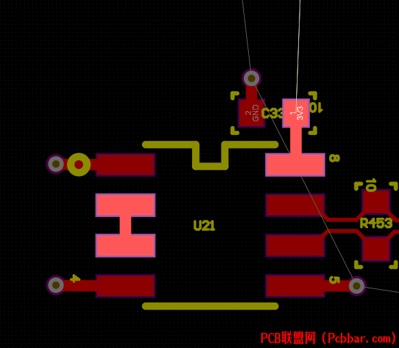

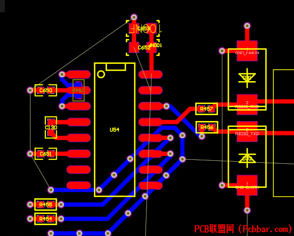

发表于 2025-2-26 21:50:36 | 显示全部楼层 |阅读模式
RS-232
  • 常用串行通信接口,与TTL电平不兼容,传输速率低,传输距离短,抗干扰能力弱
  • C+/C-,V+/V-属于升压电容,布局尽量靠近,走线加粗
  • RX和TX不要同层平行布线,如果同层,要有5W间距,用GND隔开
RS-435
  • +(2-6)为逻辑“1”,-(2-6)为逻辑“0”,与TTL电平兼容
  • 采用平衡驱动和差分接收器,抗干扰能力强,传输速率快,距离远
  • 为半双工传输(有传输和发送功能,但不能同时进行),采用屏蔽双绞线传输
  • 信号走线按100Ω差分走(6/8mil),不走差分可以加粗走类差分
电平转换芯片要靠近接口位置摆放
ESD静电器件放到接口附近
刘旭宇-第十七次作业-RS485 232模块.PcbDoc
832.5 KB, 下载次数: 2, 下载积分: 联盟币 -5
发表于 2025-2-27 11:20:34 | 显示全部楼层
规范走线
发表于 2025-2-27 11:20:54 | 显示全部楼层
调整丝印大小和位置
