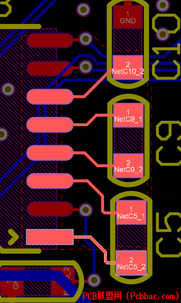

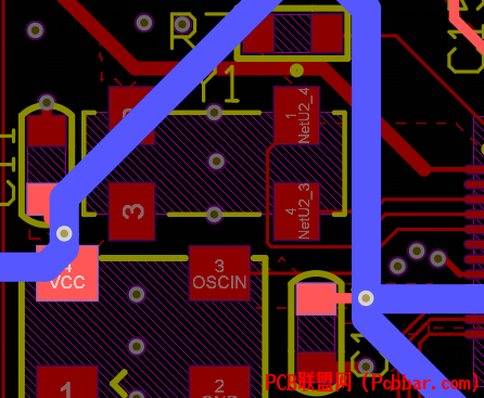

两层STM32最小系统板pcb设计

发表于 2025-2-27 10:44:09 | 显示全部楼层
走线加粗处理
发表于 2025-2-27 10:46:30 | 显示全部楼层
电源尽量不要穿过晶体下方
发表于 2025-2-27 11:05:19 | 显示全部楼层
底层平面割裂较为严重
