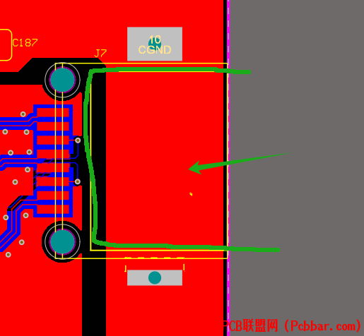

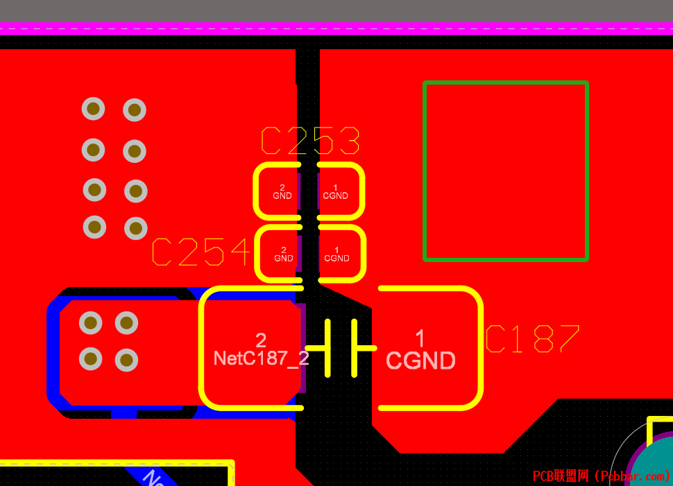

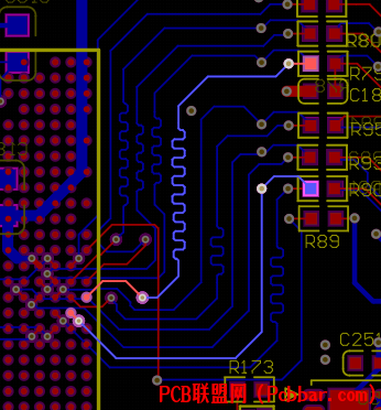

本次作业心得:对于网络等长调节,偏一边等长,这个不会设置,
10--YYD-千兆网口模块.zip
745.13 KB, 下载次数: 3, 下载积分: 联盟币 -5
发表于 2025-2-27 10:31:24 | 显示全部楼层
沉板器件沿着内丝印挖空板框
发表于 2025-2-27 10:31:48 | 显示全部楼层
隔离跨接器件两边多打过孔
发表于 2025-2-27 10:32:43 | 显示全部楼层
注意底层回流路径
发表于 2025-2-27 10:34:03 | 显示全部楼层
bga内部扇孔不要开窗处理,避免焊接时连锡短路
发表于 2025-2-27 10:34:44 | 显示全部楼层
时钟线和其他信号线控制距离
