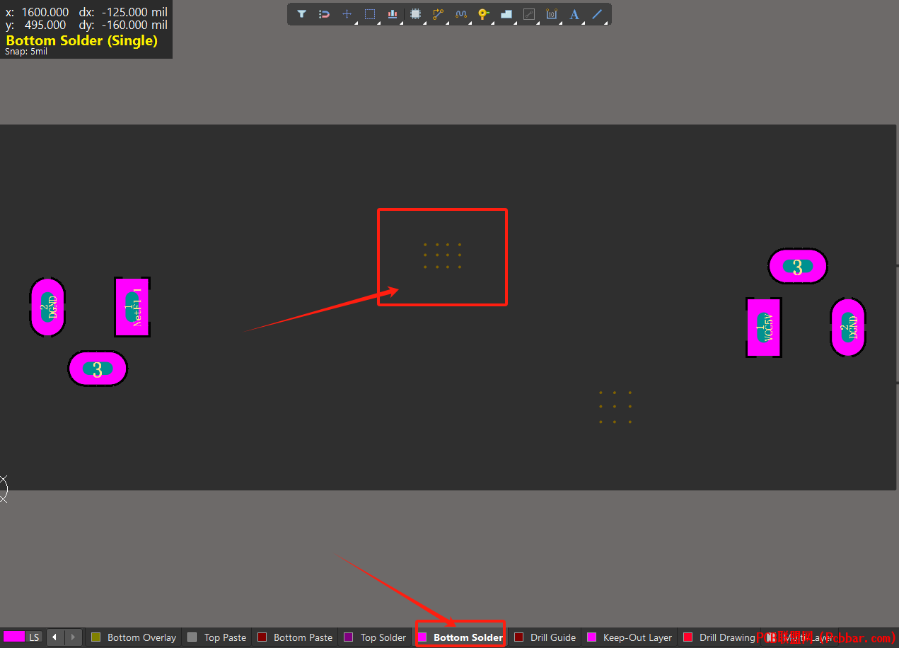

发表于 2025-2-26 18:41:15 | 显示全部楼层 |阅读模式
1.输入端过孔放在电容前,输出端放在电源后,GND过孔放在管脚附近。
2.大的GND焊盘必须打过孔,以免散热
LDO.zip
43.31 KB, 下载次数: 1, 下载积分: 联盟币 -5
发表于 2025-2-27 16:22:54 | 显示全部楼层
过孔规则设置一下,就不会报错了
发表于 2025-2-27 16:24:27 | 显示全部楼层
过孔规则
发表于 2025-2-27 16:36:28 | 显示全部楼层
为了方便散热,底层需要开窗
