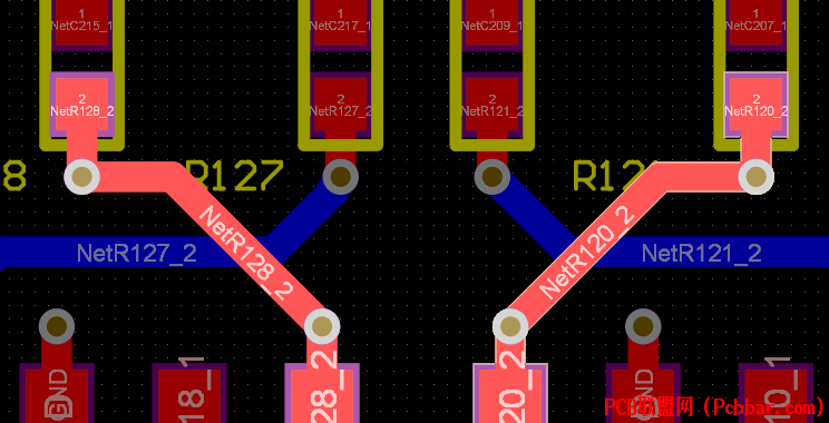

音频模块(耳机座子、功放)
  • 为模拟信号,走线要尽可能短,避免干扰,布局走线最好层一字型或L字型
  • 功放芯片靠近输出座子(喇叭/耳机)
  • ESD静电器件靠近输出座子
  • 模拟信号无严格阻抗要求,走线加粗,电源信号和数字信号应当尽量远离
  • 左右声道走类差分形式,加粗,并做包地打孔处理
刘旭宇-第十六次作业-Audio音频模块.PcbDoc
614 KB, 下载次数: 1, 下载积分: 联盟币 -5
发表于 2025-2-27 10:15:13 | 显示全部楼层
类差分出线,间距尽量耦合为优
发表于 2025-2-27 10:15:45 | 显示全部楼层
不必要的过孔可以省略
发表于 2025-2-27 10:16:16 | 显示全部楼层
设计完成后调整丝印大小和位置,运行DRC。
