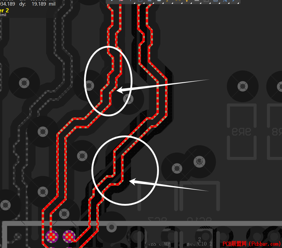

麻烦老师帮忙审核
HDMI模块PCB设计.PcbDoc
1.38 MB, 下载次数: 1, 下载积分: 联盟币 -5
吕鸿飞-HDMI模块PCB设计作业.docx
16.86 KB, 下载次数: 0, 下载积分: 联盟币 -5

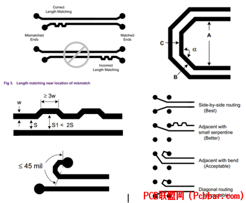

发表于 2025-2-26 10:41:25 | 显示全部楼层
差分等长按照标准蛇形走线

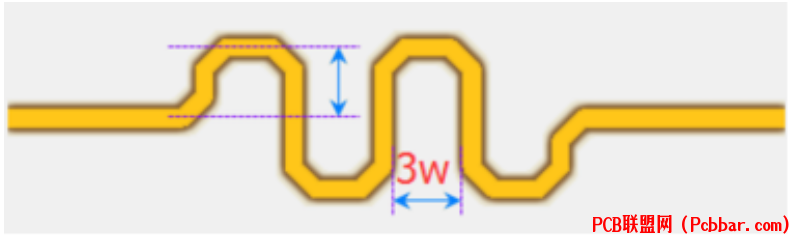

发表于 2025-2-26 10:44:06 | 显示全部楼层
蛇形走线绕等长处理时,间距优选3W,如果空间受限情况下,可调整到2W,高度控制在40-150mil,不能过高,转角长度不小于线宽的1.5倍,一般控制在6-10mil大小,例如线宽为4mil,转角大小控制在6mil,转角不能太小,不利于生产
发表于 2025-2-26 10:46:28 | 显示全部楼层
按照要求修改差分蛇形等长
