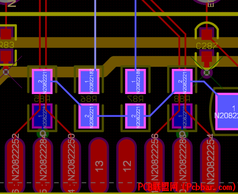

6层TVBox设计作业
6层TVBOX设计作业.PcbDoc

发表于 2025-2-26 10:03:13 | 显示全部楼层
这种板子推荐加上屏蔽罩
发表于 2025-2-26 10:04:36 | 显示全部楼层
电感中间的铜皮记得挖空处理
发表于 2025-2-26 10:04:57 | 显示全部楼层
移除尖峰铜皮
发表于 2025-2-26 10:05:31 | 显示全部楼层
变压器所有层挖空,负片层没有挖空处理
发表于 2025-2-26 10:06:09 | 显示全部楼层
射频链路短而直,走线加粗处理,下方不要有其他走线经过
发表于 2025-2-26 10:06:49 | 显示全部楼层
变压器除差分外,其他走线需要过浪涌电流,走线需加粗处理
发表于 2025-2-26 10:07:16 | 显示全部楼层
左右声道走线加粗类差分处理
发表于 2025-2-26 10:07:46 | 显示全部楼层
HDMI信号差分对内对外等长处理
发表于 2025-2-26 10:08:27 | 显示全部楼层
等长没有到位
