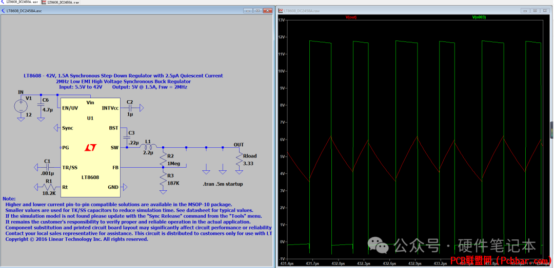

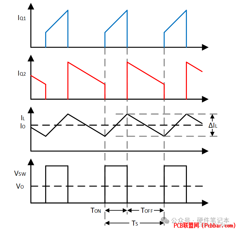

根据上图拓扑,得出下图波形
7 e: O9 J4 x' f+ g, j" `  Da、当Q1打开,Q2关闭,Vsw为高,IQ1增加,IQ2为零,电感电流增加。' ]6 x- p# W# T9 x3 ^$ ~6 X
b‘、当Q1关闭,Q2打开,Vsw为低,IQ1为零,IQ2减小,电感电流减小。% z# [/ `/ q& b
c、整个稳态过程,电感电流不断增加减少。
% k/ J# [) z- g: U: e$ ad、我们常将上管打开的时间称为Ton,其关闭的时间为Toff。两者相加是一个周期。' V' T& _* t. a
" J! a9 M; {: I+ c- x这里放一个有意思的仿真波形,绿色为电感左端SW电压信号,红色为输出电压信号。
1 g! r$ [8 r- g当没有输出电容,但是有负载的时候,可以看到输出电压的波动随着SW开关的变化,SW为高时,VIN给电感充能,输出电压增加;SW为低时,电感消耗自身能量,输出电压变低。* |' A2 \7 N# t6 F! {
$ X8 z: o4 E" g: U

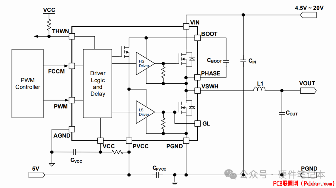

DC-DC芯片框图% N* P9 V; Z) v- V# O' C9 M7 t
BUCK拓扑图,比较简单,我们结合实际DC-DC芯片框图,进行较为深入的说明。1 ^3 v- G3 B$ d4 [9 T! h
在DC-DC芯片框图中,还是有那两个MOS管,电感,电容,多了一些 Driver,Controller等逻辑电路。
8 D6 V' w: _0 x6 Q( j( n1 M$ z简单的说,就是利用电感储能,电流不能突变的原理,通过PWM控制 HS Driver和LS Driver进一步控制高边MOS和低边MOS的打开和关闭,调节输出的功能。: x- ]* ^' @1 J4 s: ]
. Z, O( M7 c. ~; v7 K
按照功能,分为逻辑驱动、功率转换、负载、电压采样和反馈补偿。' k3 _; V  U% l8 }6 g8 q! J$ S$ e8 {
/ M6 |6 p5 D- ^' E* N- s0 o, K

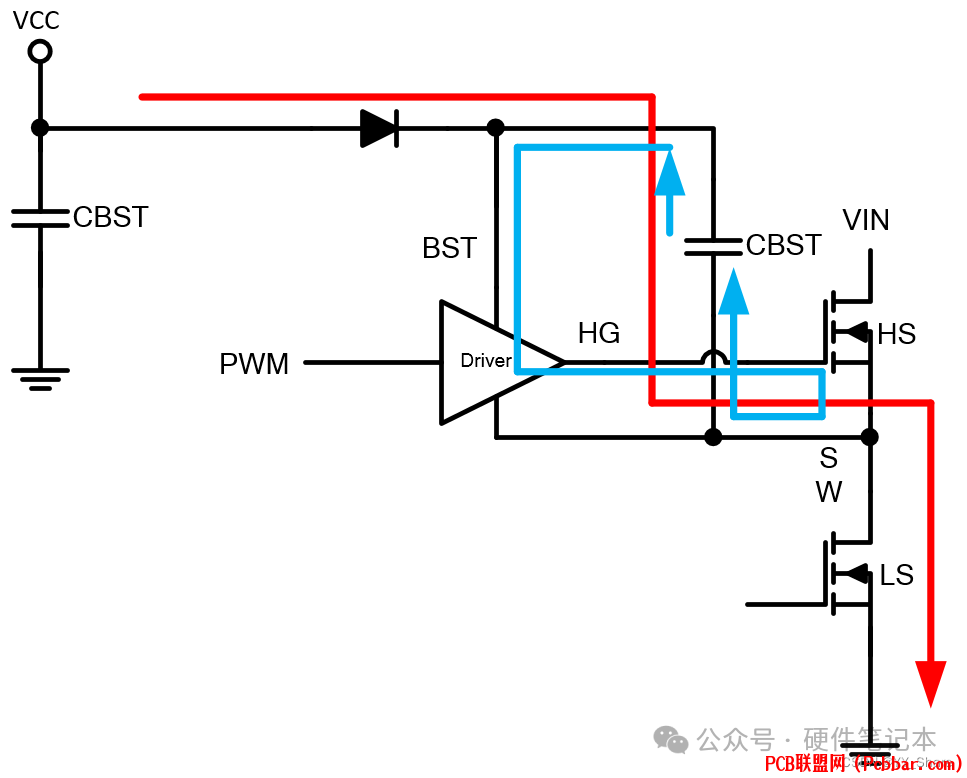

自举电容; O8 |( y8 q! d! v% `
描述
9 q. j: b! d9 ~2 C" GCBOOT,也叫CBST,中文意思是自举电容。
) _" G. \  c$ i- m+ b7 o; K* B作用
* e1 A3 g% B; j; P维持High-side MOS的开启状态。(维持这两个字很关键): j( c8 J5 x* t& ]  Y9 W2 U- y
工作过程
$ S0 h7 O( F) h/ F8 l# }1、初始状态,LS导通,HS关闭(HS的 PWM输入为低),SW电压为0V,VCC通过二极管对CBST充电至VCC电压(红色路径)。: Z+ K4 q9 U- q- ~6 L+ J
2、当PWM为高,HG电压升高过程中,HS开始导通,SW电压上升,由于CBST两端存在压差,会同步抬高BST的电压,而driver内部HG和BST连通,HG电压也会跟随BST升高(蓝色电流路径),从而维持HG-SW的压差足够高,保持HS的导通。! d1 W4 i3 m; p4 X
8 }* @. }( B# M- ?! ?! _选型
/ T0 D. b1 a* O1 B4 L$ j4 g; O1 G- V( w5 T最常见的是0.1uF。. v; D- h5 |, J, |2 |
1、自举电容不能太小,至少要保证要大于高边MOS所需的导通能量+漏电流+高边Driver消耗电流+自举电容本身的漏电流。1 e5 Y) j, x9 l* w  y7 R! N4 `. u' d
2、自举电容不能太大,如果太大,在对自举电容充电的时候,该周期内无法对自举电容充满,导致上电压偏小,无法使高边MOS导通,输出异常。

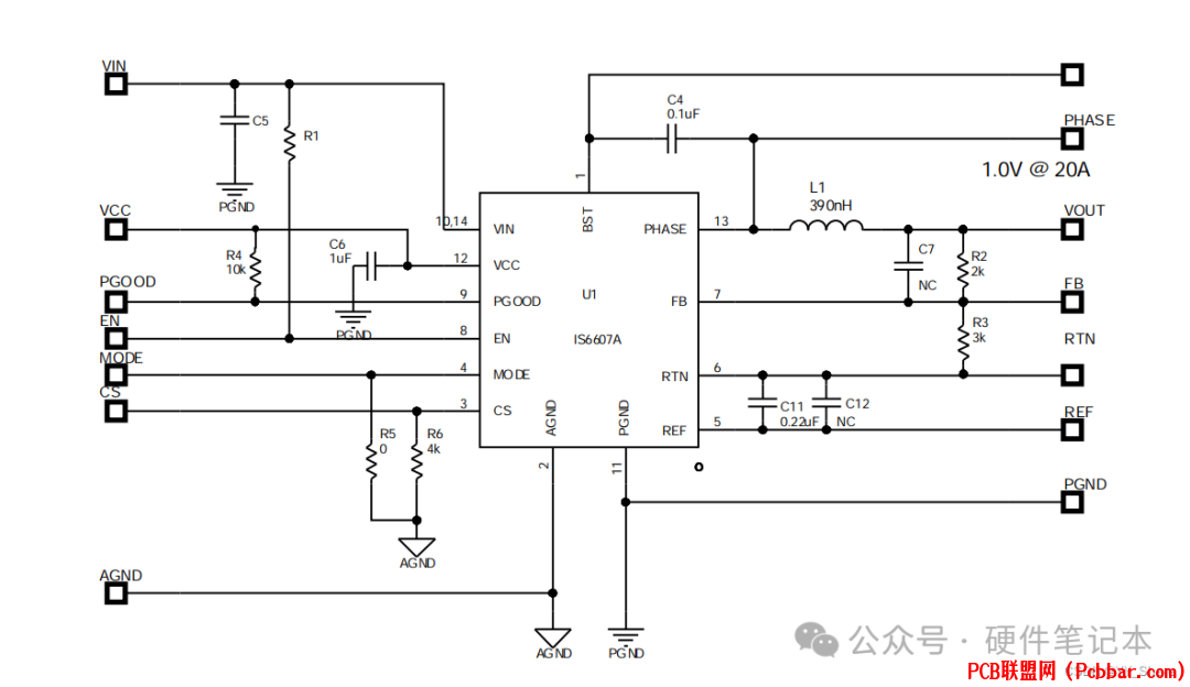

前馈电容. H- ]: {$ S4 U! D+ ~2 M/ U4 Y
前馈电容,为下图中的C7,并联在FB分压电阻的上端。- Y3 Z( W1 B$ g7 u" e8 l
前馈电容的作用机制,就是利用电容两端电压不能突变的原理,将VOUT的微弱变化及时迅速的反馈到芯片FB引脚,所以其目的是增加芯片的瞬态响应,可以优化纹波。3 b; P3 B6 U" Z7 P4 J3 m8 W

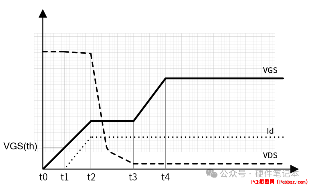

" {- f1 e0 w$ R. N/ v5 |7 \' M9 x开关损耗) O6 v& r- T& f3 u. H2 l8 [
开关损耗主要在高边MOS,在开启和关断的过程中,出现电压和电流的交叠区,此时消耗功率:$ k" f& U3 J! R
% `1 h3 T1 ?! j" C) N
换句话说就是,MOS管打开是需要时间的,虽然说这个过程对于我们普遍的认知来说很快,但是工程上不能忽略。8 e! T( v, s1 D! r1 |5 N
9 U' ]0 I6 c0 P. X7 ^" R开关频率越高,相同时间段内转换的次数就越多,所以开关频率和开关损耗成正比。
7 M; m3 f2 @( E6 T而对于下MOS,这个就有点意思了,需要捋一下过程,首先上MOS打开,给电感充能,然后上MOS关闭,进入dead time,此时由下MOS管的体二极管进行续流,dead time时间结束后,下MOS管打开,由于此时下MOS管打开的过程中,VDS电压非常低,可以认为下MOS管的开关损耗非常少。

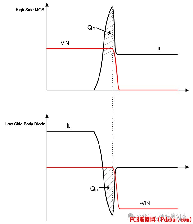

dead time, {  n9 U* M* B; o8 H5 C' \  ?+ H
为了不让上下MOS出现同时导通,将VCC短路到地的情况,两个MOS开关之间存在dead time,下管关闭然后经过dead time的时间,再去打开上管。此时下管的体二极管在dead time时间内续流产生的损耗以及反向恢复时产生的损耗。
- a1 g* z# _) f
: N7 @. w& v" w6 i
体二极管存在导通压降和电流,这部分会产生损耗:! E  M! t6 }; b3 |+ Y7 S& o* Y
还有反向恢复损耗:+ [- @! O3 I( h& C& O. e  {; r
