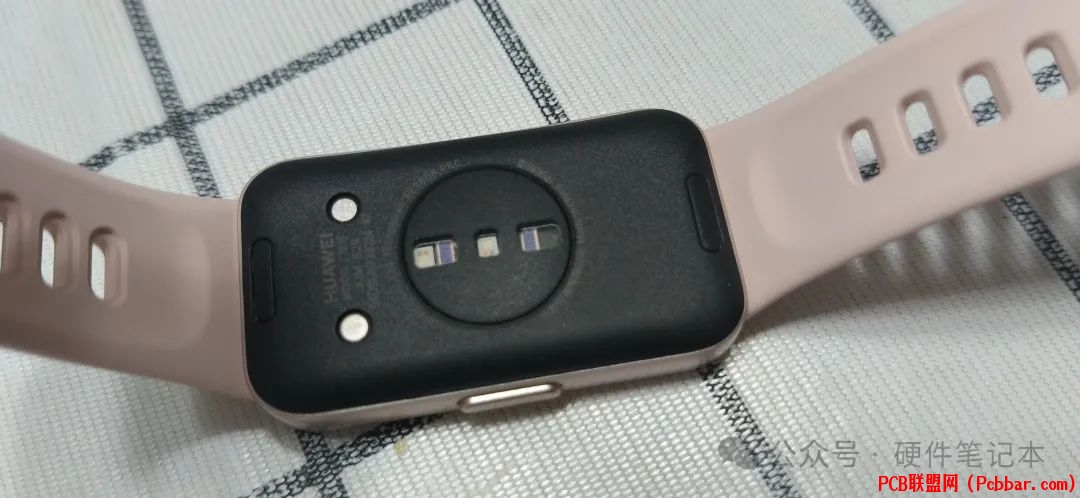

! Q2 U' H/ C( t. w手环正面1 \0 o' V/ B8 L4 ?1 v
$ }% v: o6 R& o! l
, l( i. p0 ?6 Y' R手环背面* ?& r7 r7 V% w. r6 v( c9 G

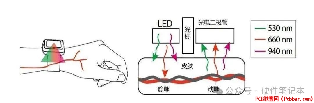

    4 q5 W3 B/ S) o. |1 U% j我们先来看个视频,可以明显看到靠近手臂一侧有灯光在不停的闪烁,它就是靠这个闪烁的LED灯光来监测我们的心率和血氧,这个灯光大概每秒会闪动数百次。
    0 h: Y$ x+ o* r1 j. W; b网上查到心率和血氧都是通过一个叫PPG技术监测的,PPG技术也被称为“光体积变化描记法”,是以光学的方式来测量脉搏的一种技术。
    ) l  l7 d5 I- d" \  y2 w6 F; ]3 \% ]0 @
    先来说说“心率”,动脉中的血流量会随着心脏的收缩、舒张呈现周期性的规律变化,收缩时,血红素的密度高,会吸收较多的绿光,舒张时,血红素的密度低,反射较多的绿光。
    ( ?  V! ?2 _5 I2 b# H$ f
    2 u+ E  a. y+ V; q8 V
    ' v6 z/ O# l4 O+ Q1 `. N8 C
    再说说“血氧”,血氧用的不是绿光,而是红光和红外光。两种光源以不同的时间间隔交替照射到皮肤上,血液中的血红蛋白对这两种光的吸收能力不同。含血氧红蛋白对红光的吸收率高于红外光,因此反射的红光强度会更高,而脱氧血红蛋白对红外光的吸收率更高,反射的红外光强度较低。
    8 p9 w- O: v4 v( C4 m, m最后,通过手环的算法,分析出这些反射光强度,就可以计算出心率和血氧饱和度。所以算法这一块很重要,它也决定了我们监测的准确性。6 f% w4 m3 V1 ]3 w5 U

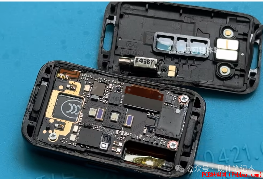

    6 q3 x' \$ |5 n2 T3 K+ H$ |刚买的这个智能手环是新的,我不打算拆,在B站上找到一个博主的拆解视频,带大家一起来看看。- ^" f! b, s8 o% F5 ^1 T4 e* w
    # R! H/ H0 o8 ^" H' |
    先用热风枪,温度调到200度的样子,从后盖加热,然后用拆机片拆开。
    $ t0 D, \" N2 e% B0 W+ q
    + J, N. O# [" K0 t% B
    * N  Z2 v' m$ \2 |( @9 n! p  M4 ]
    . M4 o1 R, _, O/ ?& a% P* j
    拆开后是这样子,芯片较多,整个电路板的集成度非常高。

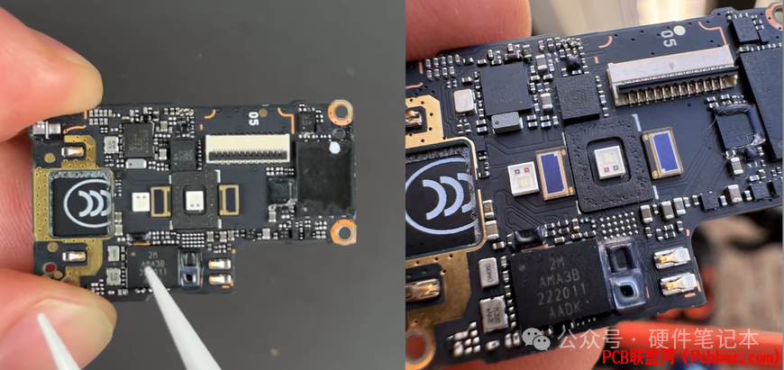

    8 J( J. D  f0 S; m" j主控芯片是?Apollo3 Blue Plus,是美国品牌Ambiq公司的产品?。它集成了Arm Cortex-M4F内核的微控制器(MCU),具有高性能和超低功耗的特点。+ H4 @& P* u0 H4 \, h' C* C* O
    3 p9 h$ }& I& x( `8 L* h
    8 Y$ O" o6 q' C6 l7 l  ^7 K/ V" I# L2 X. H# r* T! C' Y
    右侧是一颗存储器,表面打了胶,没见过这种工艺,不知道是干什么用的。还有九轴传感器(运动监测芯片),NFC控制芯片。

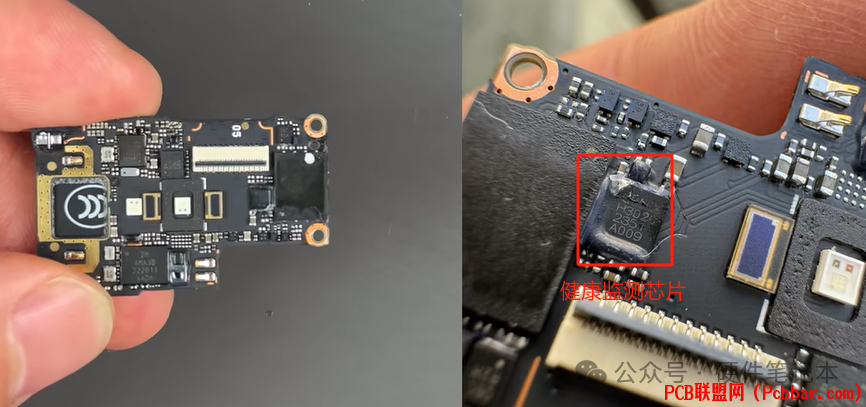

    ! U3 C& R& {/ ^9 l健康监测芯片用的是汇顶科技的GH3020,它是一款集成了多通道PPG的健康监测芯片,具备心率(HR)、心率变异性(HRV)和血氧饱和度(SpO2)等监测功能,以及超低功耗、超高精度的特性。. o4 S: v5 u% P
    % m7 Y: b9 B+ n/ e* Q
    # h& {+ H' `, {* C总体来看,硬件电路芯片较多,电路应该不复杂,对layout和结构有较大的考验。主要还是靠软件的算法,网评:相比前几个版本,算法有了提升,健康监测更加准确。
