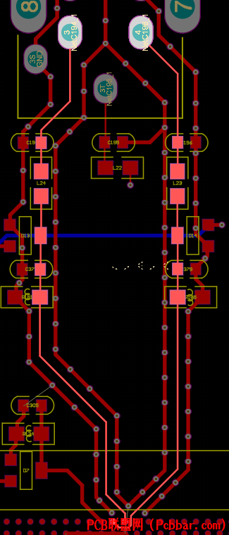

发表于 2025-2-24 21:35:30 | 显示全部楼层 |阅读模式
  • S端子(Separate Video)Super Video,将亮度和色度分离传输
  • 由两路视频亮度信号、两路视频色度信号和一路公共屏蔽地线组成
  • 构成图像至少需要3个信号(一般是亮度信号和两个色差信号,即Y/C/R)
  • S-Video为模拟端子,走线需尽量短,布局呈一字型或者L字型
  • 走线阻抗无严格要求,一般为8-12mil
  • 走线需要立体包地处理,包地线需要打下地过孔
  • 数字信号线和电源线不能穿过端子,并且尽量远离
刘旭宇-第十五次作业-S-Video模块.PcbDoc
1.05 MB, 下载次数: 2, 下载积分: 联盟币 -5
发表于 2025-2-25 11:45:01 | 显示全部楼层
设计完成后调整丝印大小和位置
