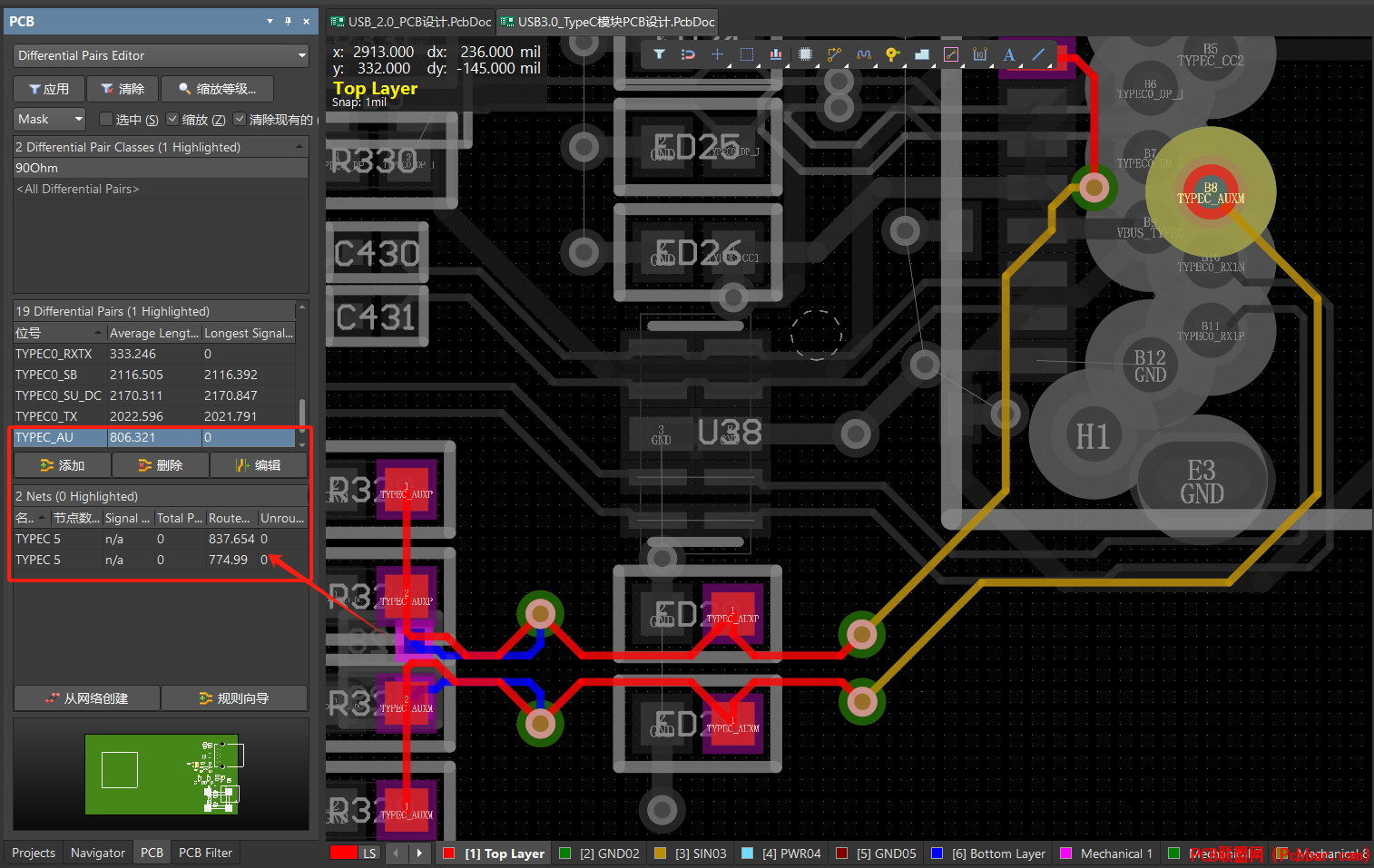

Type-c这对差分线对内等长误差较大,需要调整
发表于 2025-2-25 14:15:48 | 显示全部楼层
发表于 2025-2-25 14:21:45 | 显示全部楼层
USB2.0/USB3.0和Type-c,差分线不需要对间等长,但对内误差不得超过5mil,以下需要调整

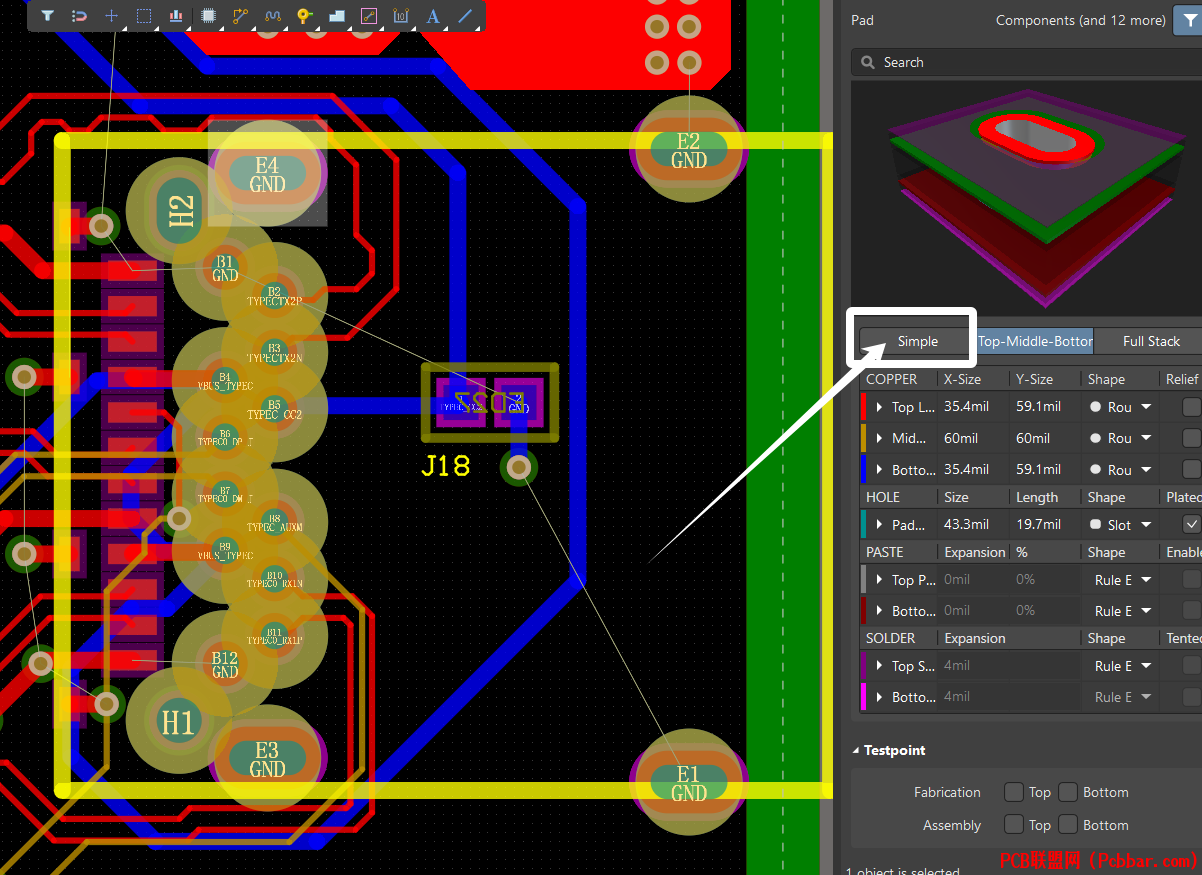

器件通孔管脚,在中间层相互干涉的问题,点击管脚,在右侧点选******即可解决
发表于 2025-2-25 14:33:47 | 显示全部楼层
器件通孔管脚在中间层相互干涉的问题,可以选中管脚,然后在右侧点选******即可解决
