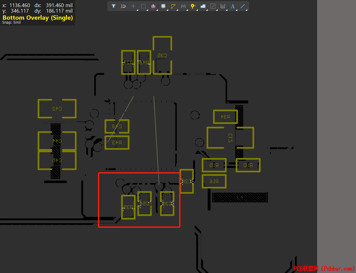

在本次的学习和PCB的绘画中我遇到了一些困难同时并学到了很多:
(1)困难:
1)在PCB的绘画中对元器件中的合适距离没有把控准确,导致PCB绘画中一些线无法完整的绘画出来;
2)在PCB的绘制中没有真正的搞清楚取样电路是要从滤波电容后面取样的,后面重新看了一次才重新了解;
(2)学习
1)从视频的学习中我了解到PMU电路是由DCDC开关电源、LDO线性稳压电源、控制电阻容等组成的;
2)同时在绘画PMU模块时我认识到PCB的绘制应该从原理图的认识、PCB布局、PCB布线等方面进行;
3)在学习中认识到PMU电源模块能**主芯片所需要的、所有的、多档次而各不相同电压的电源,同电压的能源供给不同的手机工作单元,使得这些单元能够正常的工作,同时还整合了过/欠压(OVP/UVP)、过温(OTP)、过流(OCP)等保护电路。同时高级的PMU电源模块还可以在USB以及外部交流适配器、锂电池和应用系统负载之间安全透明的分配电能;
4)PMU的布局顺序:DCDC开关电源(主要部分先布,优先级第一位)、LDO线性稳压电源(小电源,优先级第二位)、控制电路部分;
5)在布局中大器件尽量放在同一层,小器件可以放在背面;
6)电源模块的布局布线中输入时一定要先给滤波电容输入在连接到IC管脚;
7)在PMU布局中如果两路DCDC电路靠的比较近的话,电感需要相互垂直;
8)在主要电路完成后,控制电路采用就近原则,同时主干道采用铺铜处理;
9)电路的散热原理为金属导热、散热焊盘的添加、大面积的GND铜连接;

发表于 2025-2-25 16:12:39 | 显示全部楼层
电源还是要连接的
发表于 2025-2-25 16:13:25 | 显示全部楼层
底层器件也是要注意对齐的
