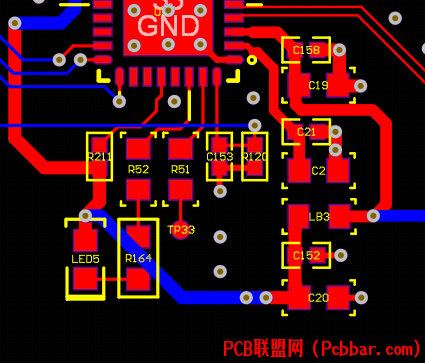

布线布局了百兆网口模块,对于某些地方应该怎么走线还是不熟悉

发表于 2025-2-24 15:10:33 | 显示全部楼层
移除尖峰铜皮
发表于 2025-2-24 15:11:12 | 显示全部楼层
包地线均匀打上地过孔,立体包地
发表于 2025-2-24 15:13:22 | 显示全部楼层
设计完成后调整焊盘大小和位置,丝印不要上阻焊了
