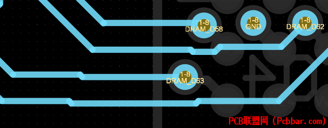

4片DDR3  作业

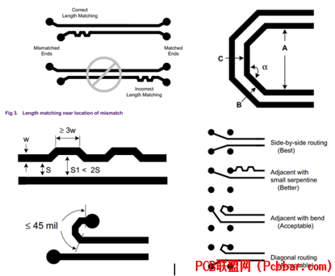

发表于 2025-2-24 15:17:39 | 显示全部楼层
规范差分对内等长,拱起的高度小于两倍差分线距
发表于 2025-2-24 15:18:48 | 显示全部楼层
规范等长
发表于 2025-2-24 15:19:22 | 显示全部楼层
避免出现不必要的小转角
发表于 2025-2-24 15:21:00 | 显示全部楼层
除了bga出线密集处,其他外面空旷的地方走线需要满足3W,避免线的串扰
