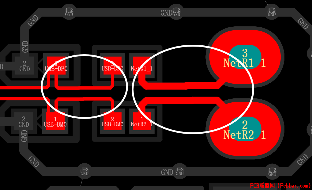

发表于 2025-2-22 04:13:20 | 显示全部楼层 |阅读模式
共同点:串接阻容、ESD器件靠近USB接口,ESD和USB留1.5mm间距;差分线路走最短;差分阻抗为90om,包地处理;差分走线少打孔少换层(要在打孔换层的地方加一对回流地空);若USB两边定位柱接的是保护地,分割要注意保证与gnd2mm距离,且要在保护地区域多打孔;补偿差分线,控制两线距离5mil。
USB2.0:1对差分线
USB3.0:   3对差分线
Type-C:   6对差分线,CC1/CC2两个关键引进要加粗。

发表于 2025-2-25 16:17:07 | 显示全部楼层
差分线注意出线方式
发表于 2025-2-25 16:17:55 | 显示全部楼层
差分线出线方式参考
发表于 2025-2-25 16:22:58 | 显示全部楼层
注意走线宽度,差分线根据阻抗要求设置线宽,不能随意更改线宽
