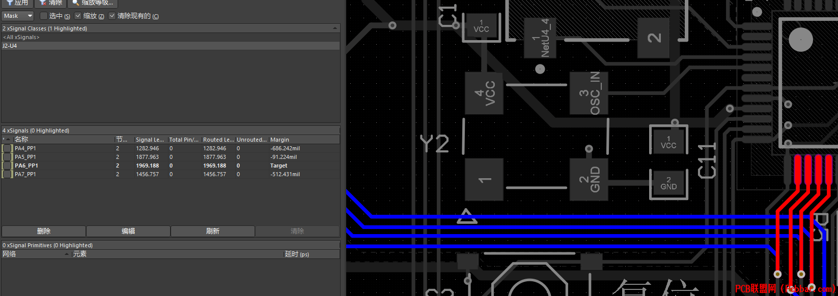

电源输入需要先经滤波电容处理再往后级输出;
关于地铜被分割过碎的处理,仍然需要加强这方面的理解。
STM32F103.zip
2.28 MB, 下载次数: 2, 下载积分: 联盟币 -5
发表于 2025-2-24 10:14:32 | 显示全部楼层
注意移除尖峰铜皮
发表于 2025-2-24 10:18:06 | 显示全部楼层
差分包地线均匀打上回流地过孔
发表于 2025-2-24 10:26:36 | 显示全部楼层
注意sd卡分析等长
