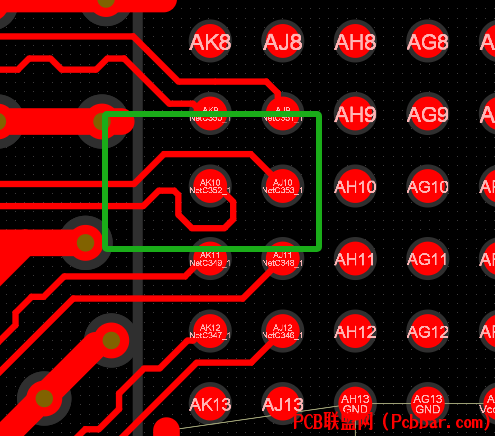

1、SATA接口用于硬盘储存
2、收发两对差分信号,尽量不换层打孔,换层做好打孔处理,差分阻抗100Ω,对内等长5mil,两组差分间距15mil以上(与其他信号线也是),做立体包地处理
刘旭宇-第十一次作业-SATA模块.PcbDoc
1.1 MB, 下载次数: 1, 下载积分: 联盟币 -5
发表于 2025-2-21 12:00:00 | 显示全部楼层
转角处推荐圆弧处理
发表于 2025-2-21 12:00:42 | 显示全部楼层
优先线段上等长,这样等长容易出线未耦合
