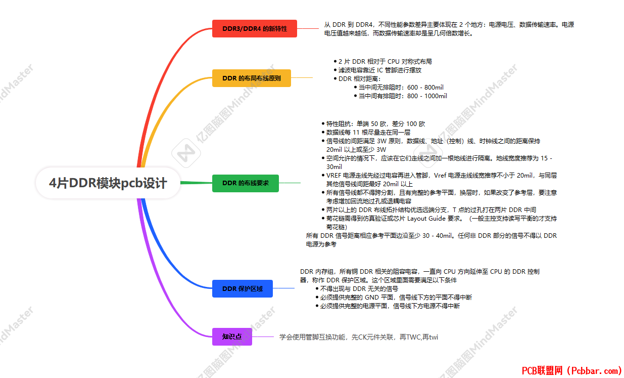

[作业已审核] 吴文露4片DDR3模块PCB设计作业
40
89
1022
1022
发表于 2025-2-20 17:45:39 | 显示全部楼层 |阅读模式
4DDR3.zip
1.01 MB, 下载次数: 1, 下载积分: 联盟币 -5
发表于 2025-2-21 11:33:02 | 显示全部楼层
避免器件重叠
发表于 2025-2-21 11:36:02 | 显示全部楼层
规范等长
发表于 2025-2-21 11:37:10 | 显示全部楼层
控制3W间距,避免线的串扰问题
发表于 2025-2-21 11:40:37 | 显示全部楼层
避免跨分割,参考平面变化
