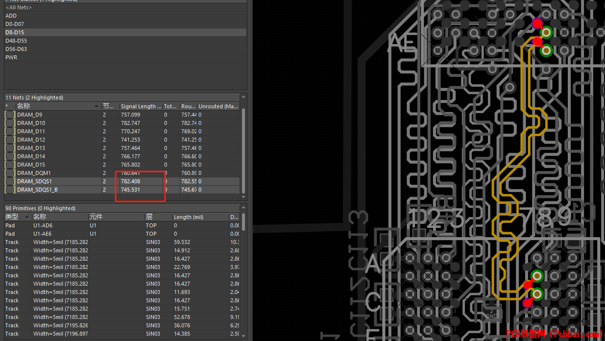

2片DDR3模块的作业

发表于 2025-2-21 11:06:36 | 显示全部楼层
注意铜皮到板边间距
发表于 2025-2-21 11:14:28 | 显示全部楼层
数据线地址线控制距离
发表于 2025-2-21 11:15:05 | 显示全部楼层
规范过孔间距
发表于 2025-2-21 11:23:06 | 显示全部楼层
过孔大小尽量统一
发表于 2025-2-21 11:29:18 | 显示全部楼层
差分对内等长
差分规范等长
