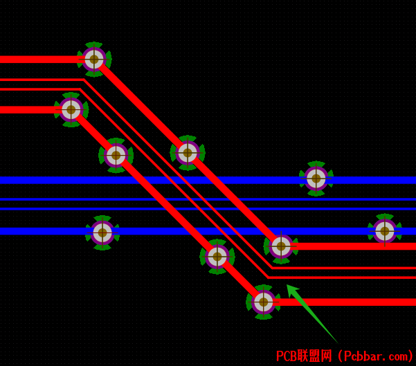

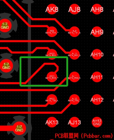

1、STAT接口用于硬盘接口,速度较快,达到3GB,最好不打过孔,打过孔也需要在周围打上回流地过孔。
2、差分信号做好等长,队内5mil,包地处理,对地要做到15mil的间距,远离其他信号,做到5W。
3、匹配电容靠近SATA,差分阻抗100om。
4、要选择最好的信号层,在不打过孔前提下。

发表于 2025-2-20 10:17:43 | 显示全部楼层
sata转角处圆弧处理为优
发表于 2025-2-20 10:21:12 | 显示全部楼层
空间允许尽量在线段上等长,这样未等间距耦合的太多了
