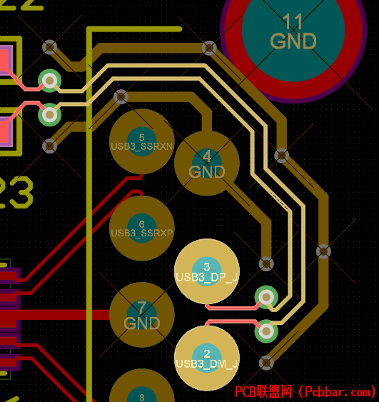

已经按照要求修改,请老师审核
USB3_0_TYPE_C_1.PcbDoc
1.63 MB, 下载次数: 1, 下载积分: 联盟币 -5
发表于 2025-2-20 09:56:53 | 显示全部楼层
走线尽量避免不必要的转角

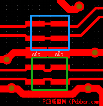

发表于 2025-2-20 09:57:43 | 显示全部楼层
注意耦合出线

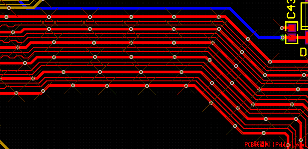

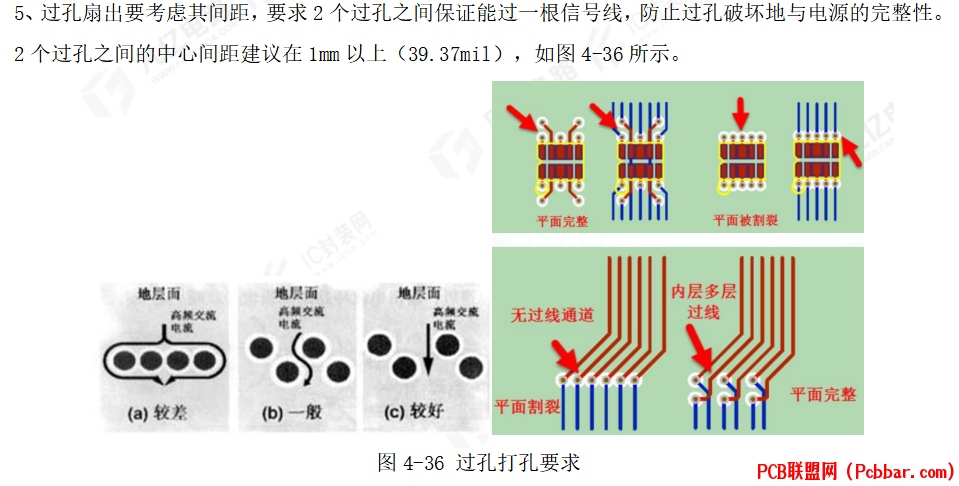

发表于 2025-2-20 10:13:25 | 显示全部楼层
注意过孔间距,避免平面割裂
发表于 2025-2-20 10:15:53 | 显示全部楼层
可以表层直接连通的,就尽量避免打孔换层
