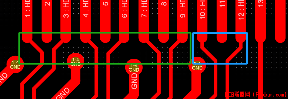

   本次作业心得:
                                 对于差分线路,走线,规则更为熟练,清楚了对间和对内的区别。
7--HDMI.zip
647.44 KB, 下载次数: 1, 下载积分: 联盟币 -5
发表于 2025-2-20 09:47:41 | 显示全部楼层
HDMI引脚间距较近,从焊盘中心拉出来在转角

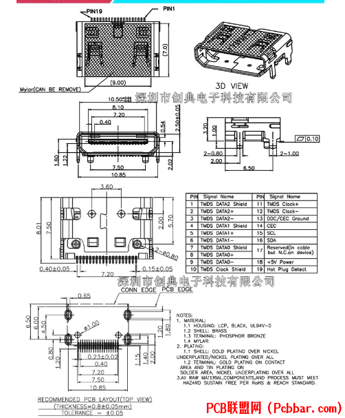

发表于 2025-2-20 09:53:23 | 显示全部楼层
HDMI封装注意检查,检查通孔焊盘的设置,不是圆孔,是圆弧孔
