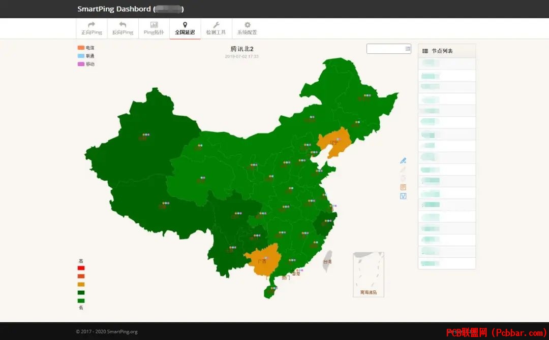

全国PING延迟地图(各省份可分电信、联通、移动三条线路)

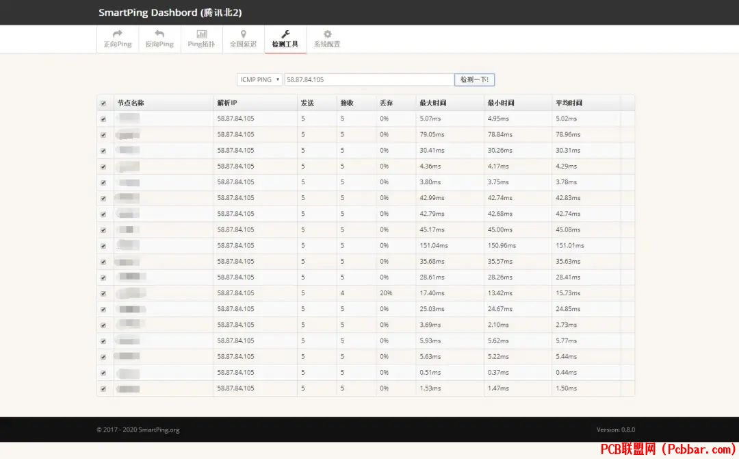

检测工具,支持使用SmartPing各节点进行网络相关检测

延迟地图
检测工具

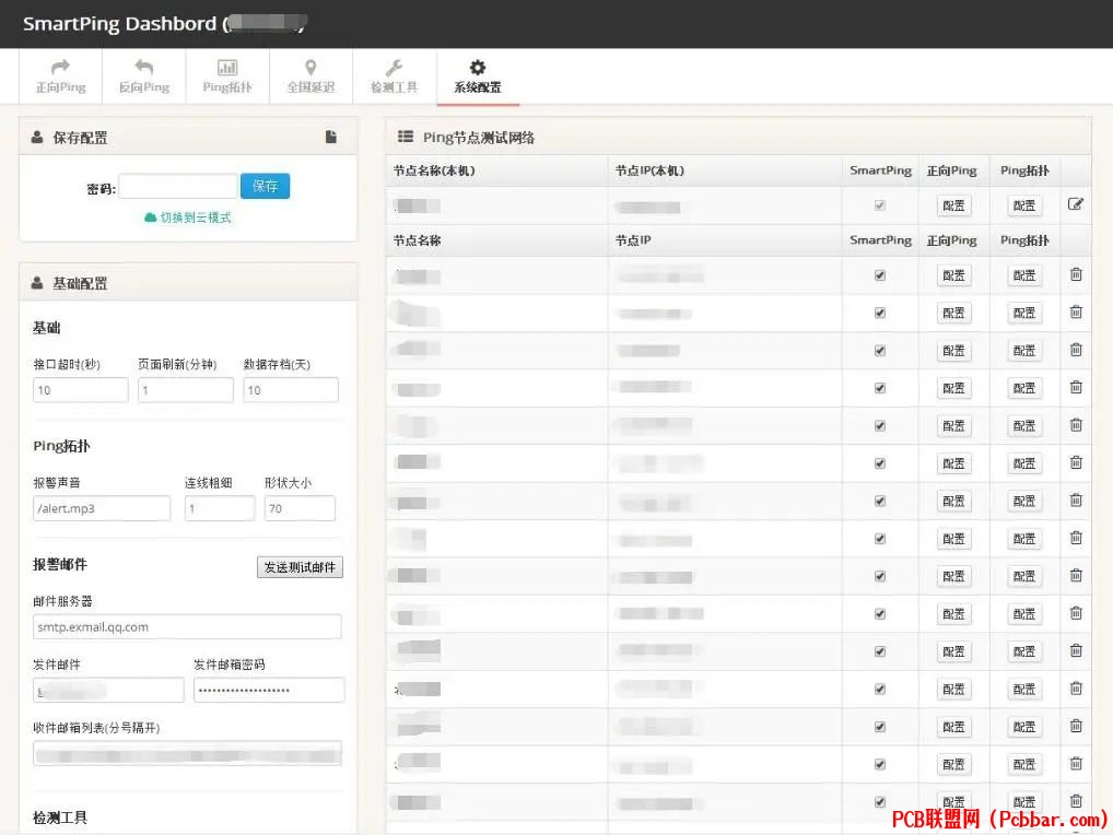

系统配置

配置说明SmartPing从0.3.0版本开始,配置可以使用WEB界面修改。
配置修改节点
配置修改节点分为4个大部分
1.保存配置,对于2,3,4上的操作修改完后均为暂存,需要在此输入密码后保存才可生效,可以在此切换至云模式
2.基础配置,分为基础、Ping拓扑、邮件报警、检测工具、授权管理几个大功能
基础
接口超时(秒):本节点访问其他节点的Ajax超时时间
页面刷新(分钟):页面的定时刷新时间(暂时只用在了Ping拓扑上,设计是除配置外所有页面,有需要可以在源码上修改一下)
数据存数(天):正向Ping、拓扑报警、全国延迟的存档天数
[/ol]Ping拓扑
报警声音:触发报警规则时的报警声音
连线粗细:Ping拓扑的连线粗细
形状大小:Ping拓扑的形状大小
报警邮件
邮件服务器:发送邮件的服务器
发件邮箱:发送邮件的邮箱地址
发件邮箱密码:发送邮件的邮箱密码
收件邮箱列表:收信邮箱,多个以;隔开
检测工具
限定频率(秒):工具的CD时间(以源IP唯一计算)
5.授权管理
用户IP列表:设置后仅允许设置的IP访问,多个以逗号隔开
Ping节点测试网络
添加节点,添加后默认开启正向Ping与Ping拓扑
正向Ping配置,可以自定义选择开启哪些正向Ping
Ping拓扑,可以自定义选择开启哪些Ping拓扑以及设置报警规则
全国延迟测试网络
添加各省份电信、联通、移动的目标测试IP
