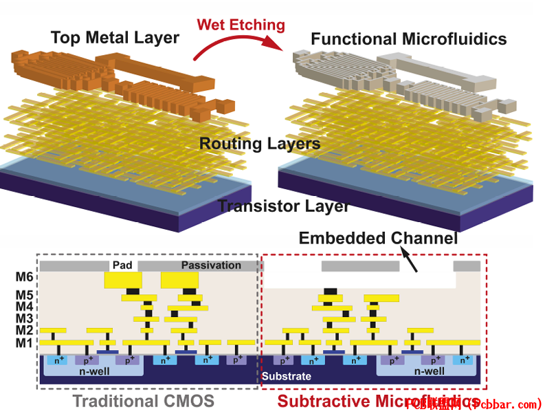

引言
- v  C* E* B$ P, v( J/ ?2 S8 E减法微流控技术通过选择性去除CMOS芯片中的金属层来制造流体通道,将微流控技术与CMOS技术紧密集成,实现了紧凑型芯片级实验室的分析功能[1]。( \% m  t3 j7 S, v
4 ~7 ?( j: s4 g; f6 r0 r
图1:CMOS Subtractive Microfluidics的概念图,展示了层状结构以及与传统CMOS的对比。; _1 S; R% y3 R6 f5 e
2 A+ D" S$ z: \8 x
9 @6 U  x% K: ]7 D" K技术概述
4 P3 b5 ~4 F$ \% M' |# ]! oSubtractive Microfluidics利用CMOS芯片中的后端金属布线层作为牺牲材料。通过可控的湿法刻蚀,去除这些金属层以创建精确定义的流体通道。这种方法与传统方法相比具有多项优势,包括电子元件与流体通道的完美对准、高集成度以及可扩展至亚微米尺寸。( d9 T0 z  z& B) ]3 z) R- `6 j+ b. K

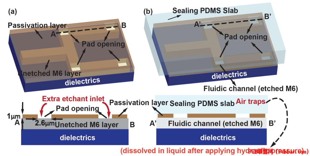

) I( t! @( `3 i/ d图2:分布式焊盘开口概念和使用PDMS密封机制的示意图,展示了高效金属刻蚀策略。
% L2 V4 v, G& b" S: n
. ]+ c4 ~# T' V, \! H" E: ^2
; C  x) W: ~: u( ?7 p, Y/ s' ^制造工艺2 v2 ]& S$ f; f
制造过程始于包含预定义金属图案的标准CMOS芯片,这些图案将形成流体通道。为了提高刻蚀效率,在通道沿线strategically设置小型焊盘开口。这些开口为刻蚀剂提供额外的接触点,显著提高了金属层的去除效率。刻蚀后,使用PDMS(聚二甲基硅氧烷)微流控结构密封这些开口。7 S5 |& S: i" B/ {  V% x3 P

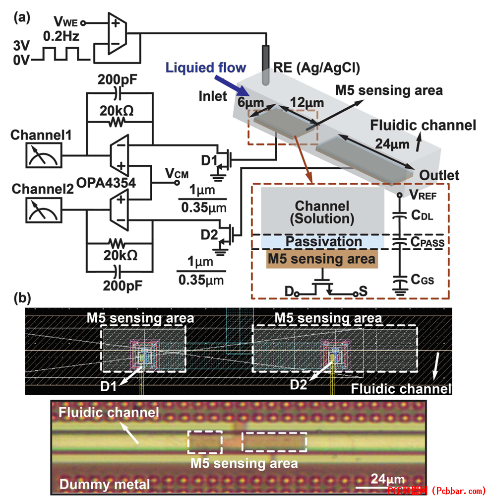

) [' U! ?0 t) A- w- D7 t1 z图5:集成ISFET传感器的详细示意图,展示传感机制和等效线路模型。
  P( o) s# b. ]) e! }  U, O1 w+ \- I3 g+ ?: I% p; L* Z

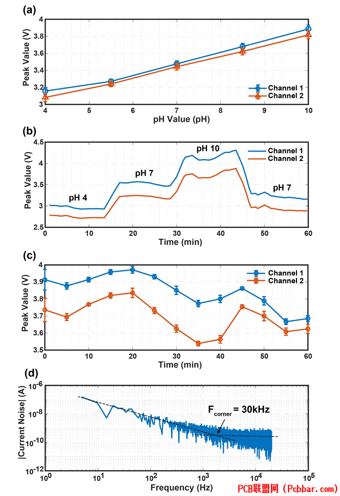

: v5 _, ]# ~" ]" n% Z! B$ K8 S- ^' z图6:ISFETs的性能表征,展示pH响应、漂移行为和噪声特性。
& a' ?+ a; V( V6 s% ^+ e# u' y9 V& k- j7 h) o, P
离子敏感场效应晶体管(ISFETs)使用厚氧化物NMOS晶体管实现pH传感。传感区域由金属层M5定义,具有两种不同尺寸(6μm×12μm和6μm×24μm),显示出不同的灵敏度。- H$ H% h6 A+ X+ W. `

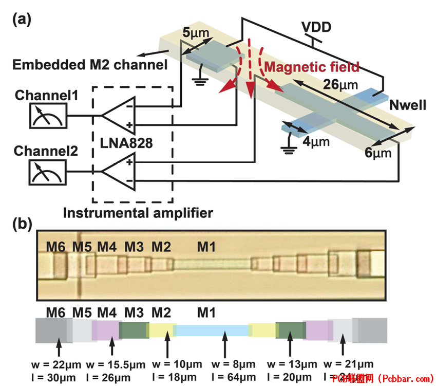

图7:使用N阱电阻实现霍尔传感器,展示金属层去除至下层的过程。. t+ I9 p9 d5 @% }9 }. ]6 a* _1 H2 V
' E. ?# |/ }$ w0 M1 j4 B- D
3 J% L; E. G0 w$ E2 V

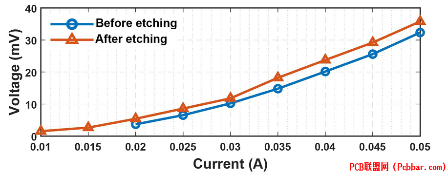

图8:刻蚀前后霍尔传感器对磁场响应的表征。
: u* H' D& g& _2 E- C/ h& P0 i8 _$ n& L4 N5 d" o: E
使用N阱电阻实现的霍尔传感器可进行磁场检测。这些传感器在刻蚀过程后保持功能,虽然引入了一些偏移电压,但可通过线路技术进行补偿。  U( h: \& c4 f$ j" r; V

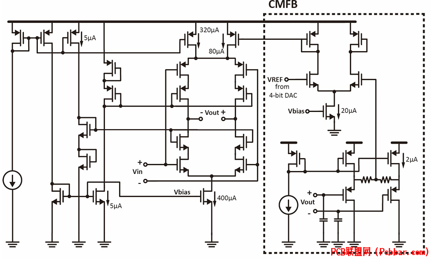

1 K5 Q, i" ?# {" P6 W* i1 `  v图10:阻抗传感系统中使用的跨阻放大器的详细示意图。
+ q& E6 _  D" g" H& x+ [( j1 t3 l$ L  L6 U' G% u" \' O
该平台包括具有集成读出线路的全差分阻抗传感系统。金属层M5和M6之间的过孔连接作为液体界面电极,在通道形成过程中暴露。; D! ?* I- Y( k. }
