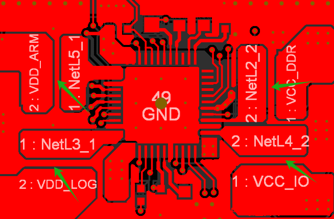

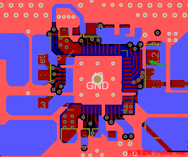

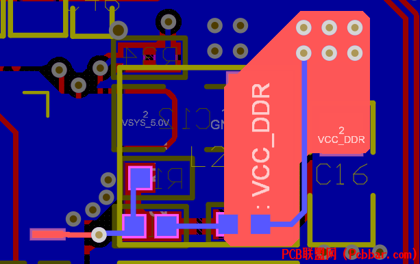

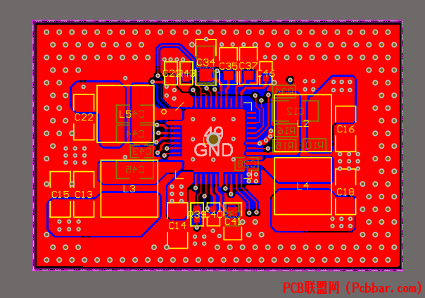

PMU模块的设计

电感下方同层铜皮挖空
发表于 2025-2-21 10:56:32 | 显示全部楼层
移除尖峰铜皮
发表于 2025-2-21 11:00:09 | 显示全部楼层
输出过孔打在最后一个滤波电容后面
发表于 2025-2-21 11:00:48 | 显示全部楼层
反馈电路部分尽量不要放置在电感下方
发表于 2025-2-21 11:01:36 | 显示全部楼层
同一块板子上面的过孔大小类型尽量统一,不要出现两种类型以上的过孔
