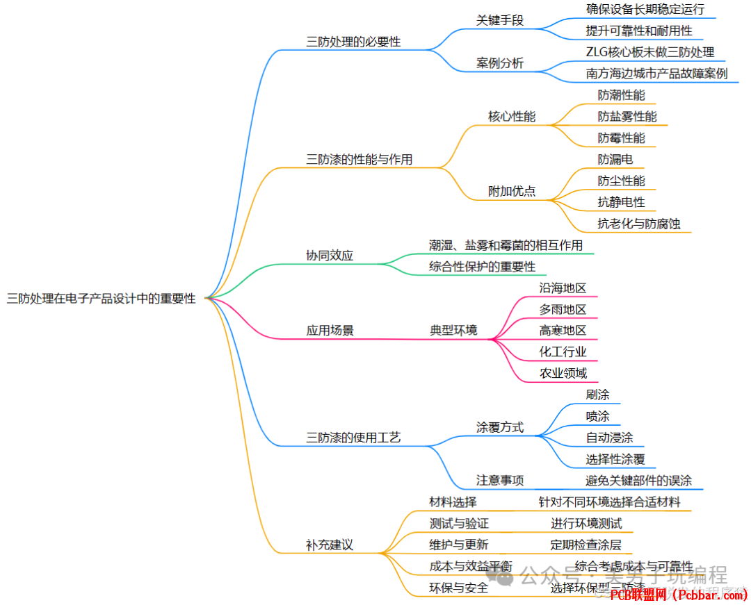

随着电子设备应用环境的多样化,尤其是向极端环境拓展,三防处理的必要性愈发显著。, h5 c: T9 Y" b2 V! v6 _. O0 a
, h$ x3 `1 h$ x  r
. @+ U) k8 P9 x6 z2 W+ ~0 b% Z6 C) b% @5 P
本文通过案例分析,探讨了三防处理的重要性、应用场景、三防漆的性能及使用工艺,旨在帮助设计人员更好地理解三防技术的全面性和深度。2 O4 S4 U: |/ _% M1 _
) `$ j' S4 y% e5 ?0 o7 e. v三防处理的必要性& X- X2 J, H6 _0 w4 u
三防处理通常在产品设计和制造阶段进行,主要依据产品的使用场景和销售区域来决定其实施的必要性。7 w- j5 }. s; z, e2 ~
. P8 P% @! L. x, B6 X( U尤其在对设备要求高可靠性和长寿命的行业中,三防处理是必不可少的。# l  T) b& R+ n* d; x! u% V8 r/ @
& r) p1 g/ y7 V- j/ F以ZLG核心板为例,作为一款通用的二次开发平台,它并没有做三防处理,因此在特定环境下容易出现故障。
0 f. ~: }5 M; e& c3 z
$ g/ K) b' r+ L4 y1 L举一个实际案例:某客户将其产品销往南方海边城市,在雨季期间,由于该地区湿度高达80%以上且存在凝露现象,导致产品出现故障。经故障分析,主要原因是未进行三防处理,加之结构设计存在一定问题,这类问题可以通过适当的三防处理避免。

8 M& v; Y5 Q5 \8 r三防漆的性能与作用/ S9 E9 x" s6 R) K7 v7 v
三防漆(也称为防护涂料)是一种特殊的涂料,能够为电子元器件提供多层次的保护,避免潮湿、盐雾、霉菌等外部因素对设备造成损害。. G6 g: X- Q) t  c
! Y: z: [! z2 p) ~8 q
三防漆的核心性能包括:
5 r' ]5 v% ~. V0 x: J4 Z( t
  • 防潮性能:三防漆能够有效防止空气中的水分进入电子产品内部,降低湿气对元器件的影响,特别是在湿度较高的环境中。它通过在表面形成一层透明的保护膜,阻止水分渗透,并避免水气引发的电气短路或元器件腐蚀。
  • 防盐雾性能:盐雾环境下,空气中的盐分会通过吸湿作用侵入电子产品表面,导致金属元器件腐蚀,进而影响其电气性能。三防漆能够阻隔这些盐分,避免其与电路板、元器件接触,从而延长设备的使用寿命。
  • 防霉性能:霉菌在潮湿环境下容易生长,尤其是电子元器件表面若受潮后,为霉菌繁殖提供了有利的条件。三防漆通过化学成分抑制霉菌的生长,减少霉菌对电气连接和机械结构的破坏。2 K% S& x! F& O4 U9 e8 X7 h
    ! R$ b9 c6 q% Z" F2 [此外,三防漆还具有以下附加优点:1 p0 }/ G- E- I) B
  • 防漏电:三防漆的绝缘性能可以减少漏电现象,特别是在高功率、高电压环境下,能够有效防止电气故障。
  • 防尘性能:三防漆覆盖在元器件表面后,能防止尘土、灰尘等杂物的积聚,减少对电气接触的干扰。
  • 抗静电性:三防漆能有效防止静电的积累,从而避免静电对敏感元器件的损坏。
  • 抗老化与防腐蚀:高质量的三防漆具有良好的耐高温性和抗紫外线能力,能够防止外部环境因素导致的老化和腐蚀。

    防潮、防盐雾、防霉的协同效应
    . Z0 J( N1 X) y* k潮湿、盐雾和霉菌对电子设备的影响并不是单一的,而是相互作用、共同破坏的。
    % c0 I% V6 m5 l9 v# V$ l* n3 o* A9 R  v! l/ P
    例如,潮湿环境为霉菌的生长提供了条件,而霉菌的存在又加剧了湿气的影响,导致电气性能下降。
    ' B; x( R& I1 I* K9 W
    7 b5 L. P& H: k# S) K* s盐雾不仅会直接腐蚀金属元件,还能够保持产品表面的湿润状态,从而加剧潮湿的危害。
    9 s. v0 }) Q% m6 u$ B9 H; k5 q7 ^6 U/ m9 \
    因此,三防处理不仅仅是单一防护手段的叠加,而是三种因素共同作用,提供综合性的保护。

    应用场景
    ' o0 ]! u1 e- Z, w+ K三防处理的需求通常出现在以下几个典型环境中:
    ( q0 |8 v$ C& [
  • 沿海地区:由于海边空气中盐分较高,湿度较大,三防处理尤为重要。盐雾和湿气会加速金属部件的腐蚀,并影响电路板的正常工作。
  • 多雨地区:持续的降水和高湿度环境可能引起霉菌生长、元器件腐蚀,导致设备功能失效,因此需要采取防潮、防水、防霉等三防措施。
  • 高寒地区:寒冷气候中的低温可能导致电子设备冻结或失效,三防处理在此环境下除了防潮和防霉外,还应具备防冻功能。
  • 化工行业:化学气体和液体的腐蚀性较强,电子产品暴露在此类环境下容易受损。因此需要特别的防腐蚀三防处理。
  • 农业领域:在农业生产中,设备常常暴露于干旱、多涝、大风等极端环境,三防处理能够有效防水、防风、防尘和防腐蚀,保证农业设备的长期稳定运行。

    4 G9 [2 r! y; e; d3 X三防漆的使用工艺
    4 Z4 G6 d3 E- r三防漆的涂覆工艺至关重要,通常采用以下几种方式:
  • 刷涂:手工涂覆,适合小批量生产或特殊结构的部件。操作简单,但涂层均匀性较差。
  • 喷涂:适用于中大批量生产,涂层均匀且可以覆盖复杂的形状,但需要控制喷涂环境,避免气泡和涂层厚度不一致。
  • 自动浸涂:适用于批量生产,能够保证产品表面完整覆盖,适用于形状规则且无精细部件的电子产品。
  • 选择性涂覆:使用专用设备精确涂覆指定区域,通常用于防护电路板上不需要涂覆的区域,如连接器、开关、蜂鸣器、电池座等。此工艺有助于提高效率并避免不必要的涂层。
    * ]: v% e( U' z2 B4 q  m) O9 {& |* Q[/ol]
    3 G- B4 D5 k4 Y1 b# D在三防漆涂覆过程中,需注意避免涂覆区域的错误,包括连接器、开关、接地螺丝孔、散热器等部件,应采取遮蔽措施,确保这些关键部件的功能不受影响。
    & U- ?8 m2 N4 e  k# K
    3 l" K1 p+ s( {通过合理的三防设计和实施,能够最大程度地避免环境因素对设备的负面影响,提升设备的稳定性和安全性。
