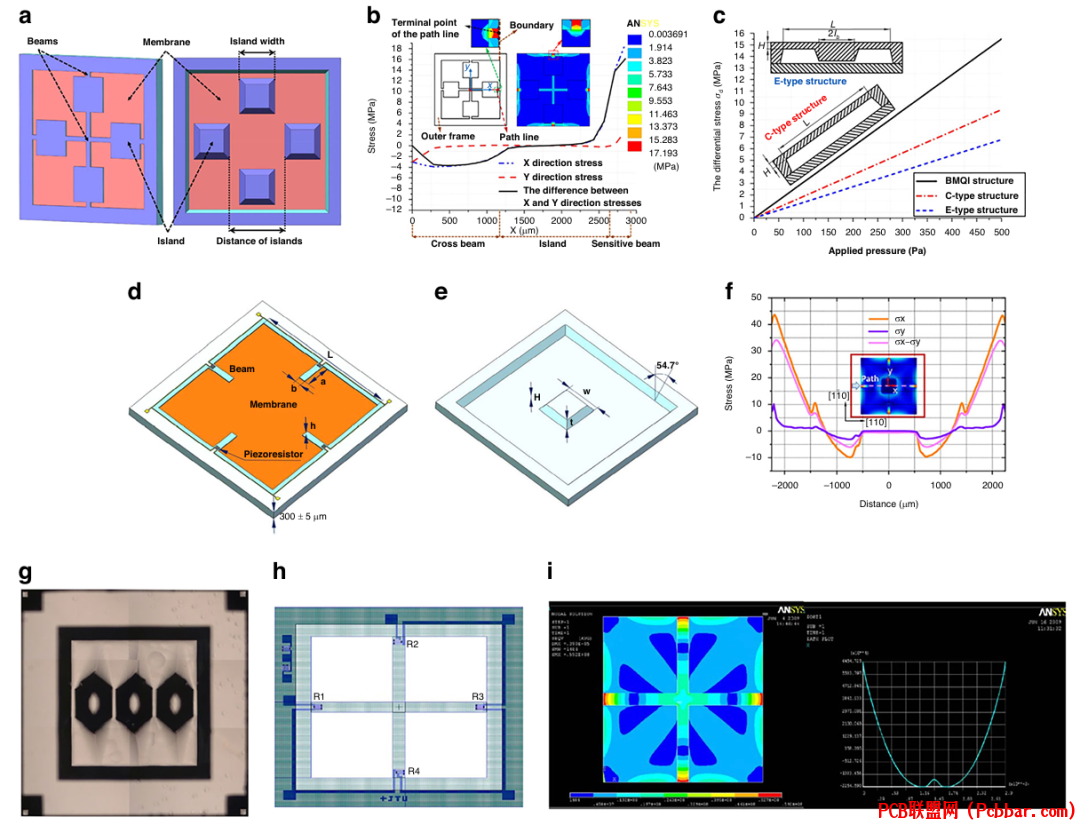

5 ^) U9 W) \" P+ f' A微差压传感器(MDPS)1 |$ a( q! m. a" S' Z6 \% N- D
MDPS广泛应用于医疗设备、火灾出口压力监测等领域,特别适合在小压力范围内进行高精度测量。近年来,MDPS从传统的平膜结构逐步发展到更为复杂的“梁-膜-岛”设计,以提升灵敏度并降低非线性。
0 E- W0 D# R# i% G$ I0 q2 n
/ r% V" M* A' Z0 H! Q图1说明了MDPS设计从平膜到梁膜岛的演变,灵敏度显著提高,应力集中更优化。' z6 ^, I! ]4 j
8 L! v7 Z7 D7 @6 n* S' r+ ^9 U$ D  G2 e这种结构在0–500 Pa范围内的灵敏度达到了11.098 μV/V/Pa,相比C型和平膜结构有了显著提升。后续优化还包括交叉梁设计和中空岛结构,用以进一步改善应力分布及动态性能。; J/ K& b& Q) L0 q% m

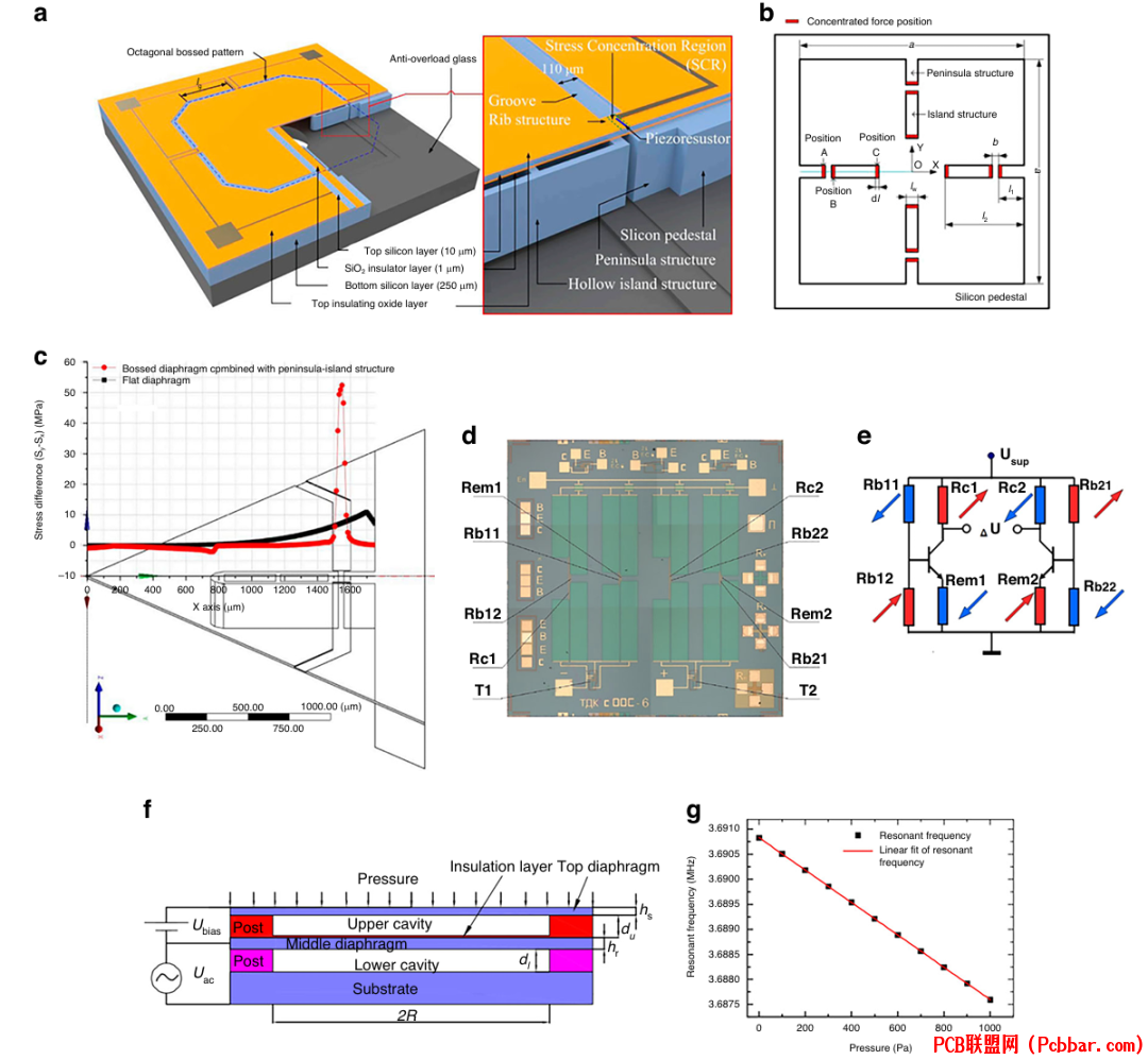

MDPS制造技术6 b7 \, r1 D/ ]& d/ b: Z
MDPS的制造需要高精度蚀刻工艺,包括深反应离子蚀刻(DRIE)及硼掺杂工艺,用于形成压敏电阻。蚀刻停止层对控制膜片厚度至关重要,有助于保持高灵敏度。' f6 r5 h' J/ T8 C1 _
) L  [3 s( X$ M$ \; ~7 l  z+ C图2说明了MDPS制造的关键步骤,强调了蚀刻精度对膜片均匀性的重要性。  & u, ~1 X1 n% N1 j9 _" L
3 Y; c- z# K1 D5 {信号放大电路的集成进一步提升了灵敏度,某些设计可实现44.9 mV/V/kPa的灵敏度。

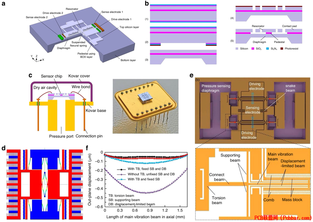

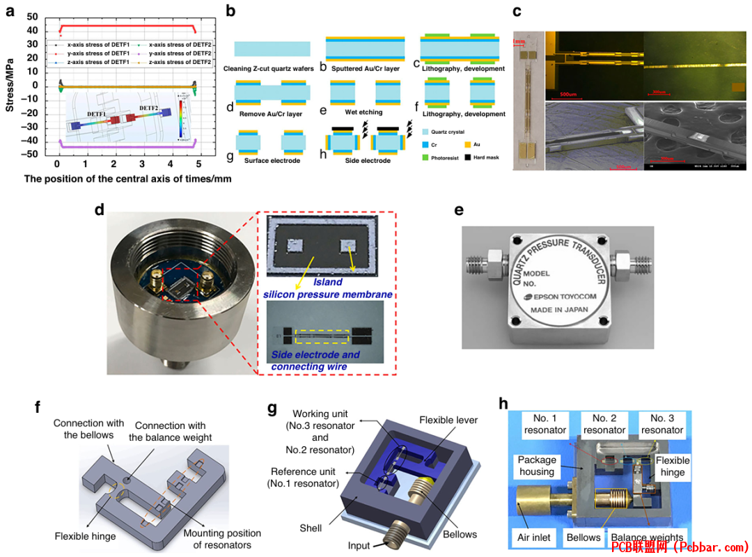

谐振式压力传感器(RPS)% p2 c0 d9 ~) o0 h) }/ F  n& g
谐振式压力传感器因其高精度和稳定性,在航空、气象监测等高端领域应用广泛。这类传感器通过测量谐振梁频率随压力变化的特性来实现压力测量。" Q! q% O4 o/ p+ @* ]- a, X
5 g2 }* D$ T  w, X' b* f: g
图3展示了谐振梁在高灵敏度频率测量中的关键作用。  - g3 R$ ~5 Q! d& N3 V: j3 A# L
+ q/ J9 t  S2 f6 k# O. X利用石英等材料,可进一步提高温度稳定性,同时先进的封装技术确保了长期可靠性。
