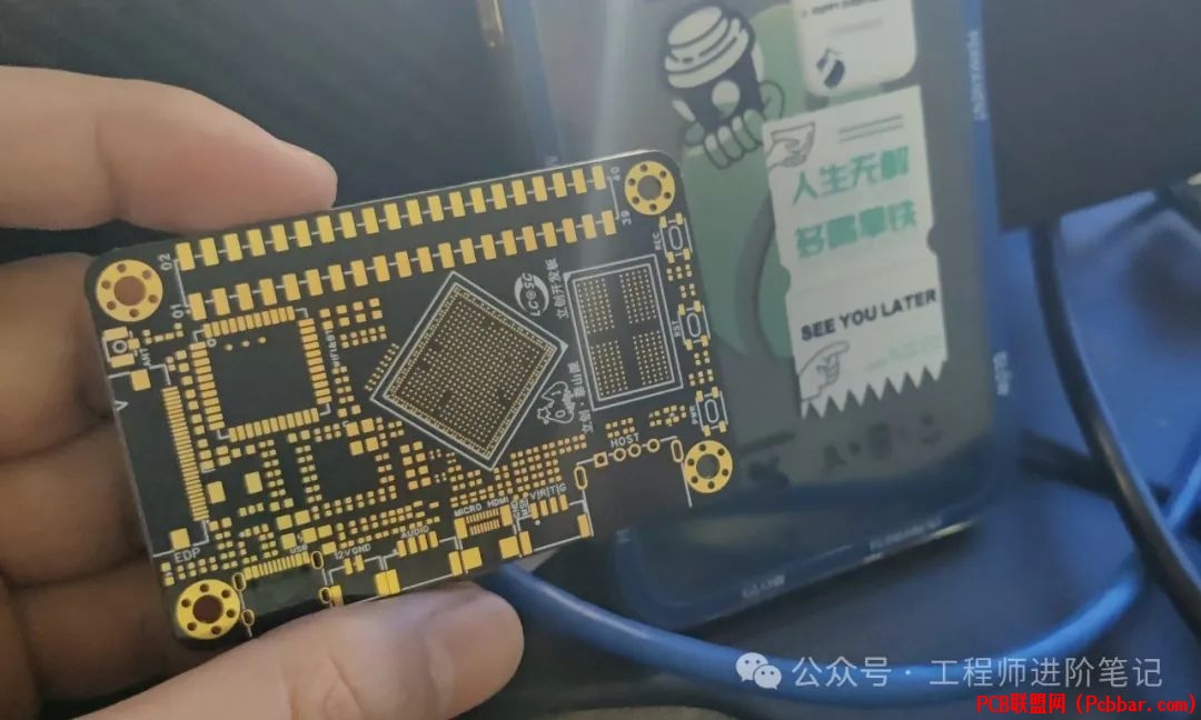

“为何会如此神奇,林工,可以详细说说你的改动吗?”,我问。+ v' i# y/ ^) j  l  J
林工说:“我问外包商拿了PCB源文件,发现他们layout是用常规的BGA扇出布线方式,导致PCB上面有较多的过孔侵占布线空间。”1 ~7 v4 q! T) Z- V' d1 {7 b
“他们为了省成本,还换了PCB打样的供应商,又没有注意高速信号的阻抗匹配,所以就导致了这次问题!”
& q: f" g4 S. o7 m  |! S/ ?3 {林工接着说道,
; V3 J; r, I6 z+ v/ A“我在他们的基础上,把BGA封装的芯片改成嘉立创盘中孔了,也换了打样供应商,在嘉立创做6层板打样。”$ f3 e5 b# ]7 b0 |% g
+ y8 V1 g; M, N8 U) y1 H引用 CanMV 的PCB渲染图2 j$ M6 M, T8 D# Y. w, L+ t
我来兴趣了,接着问:“为啥盘中孔会有如此大的作用?”。6 e- a# M) Z! C  h6 \  K2 F
林工继续耐心解释:“当常规的过孔侵占了30%的布线空间,我们可以考虑用盘中孔工艺,0.2mm的树脂塞孔既能保持焊盘完整,又让阻抗连续性提升了18%”。4 q% f1 E( c8 O0 y! }, B' {5 ^
“噢噢,原来如此,又学到了。”,我似懂非懂地点了点头。" @* g. L7 V9 p8 d
“那你这次又沉金又盘中孔的,岂不是成本很高?”,我接着说。+ m$ d# v/ ?+ \9 s/ H+ ^
林工笑着说,“你这写代码的不懂,在嘉立创,6~32层打板时可以免费使用盘中孔+沉金加厚工艺,6层板还可以直接用免费打样券,成本又进一步降低”。" }  Y0 C! H/ G% O- X+ U7 ?
“我比较过价格,10cm*10cm的6层沉金亚黑PCB样板,在其他厂家光是沉金+盘中孔的工艺费用,就接近400!”! d- ]; n* ]5 Z4 s0 V' W
