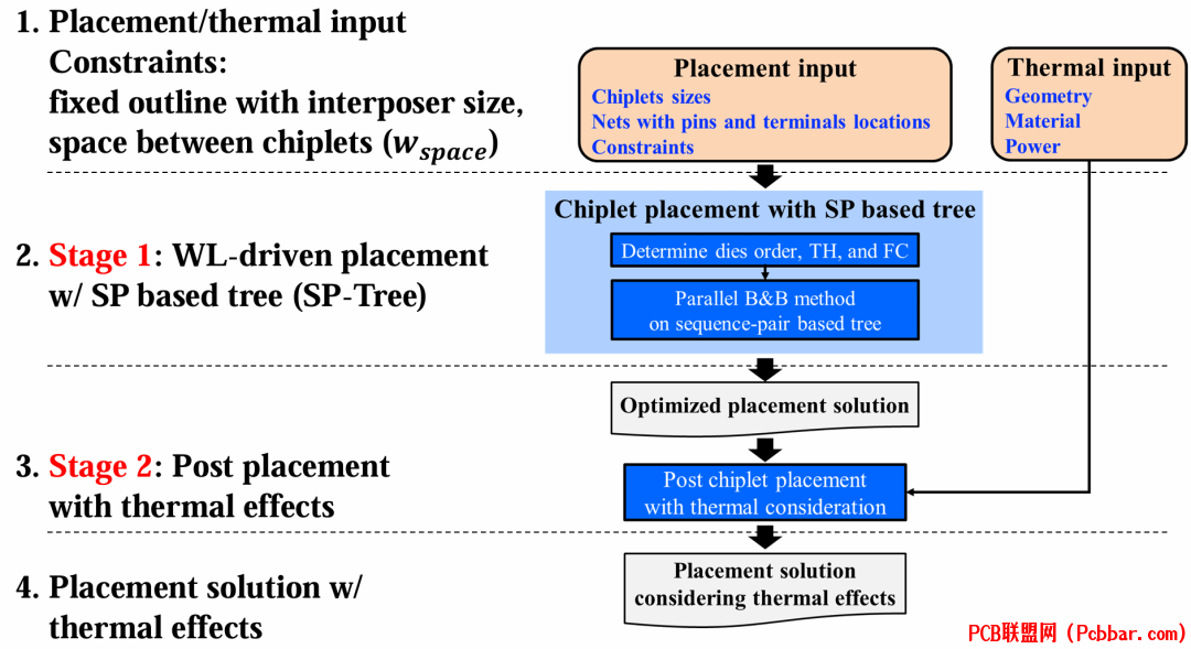

布局优化框架# v* D( v  I% C$ A1 t6 ]) o7 L$ G* Y
该框架分为两个主要阶段:第一阶段使用基于序列对的树结构(SP-Tree)进行布线长度优化布局;第二阶段进行考虑温度效应的后布局优化。系统首先处理输入约束条件,包括中介层尺寸的固定轮廓要求和Chiplet之间的必要间距。这些约束条件构成了后续优化决策的基础。0 G' x/ x, V( R" T0 x
. J5 M! N3 }* u' E2 v; S5 ^+ i) n图2:从输入约束到最终解决方案的完整处理流程。

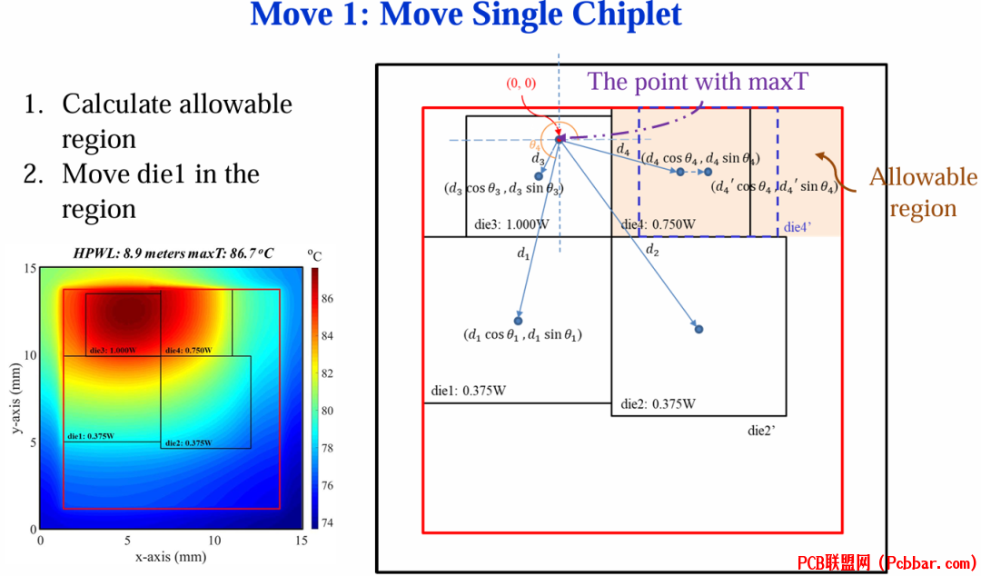

9 p1 U: P$ y, p4 B1 _- B. y. C7 x后布局温度效应考虑
7 `, ?/ l; I7 f& u3 C% e温度优化阶段采用精密的温度管理方法。系统使用64×64×5网格进行热仿真,提供整个设计的精确温度分布建模。温度计算使用SuperLU 5.3.0矩阵求解器,确保高效和准确的热分析。
. d4 Q+ T6 X, v1 o% O

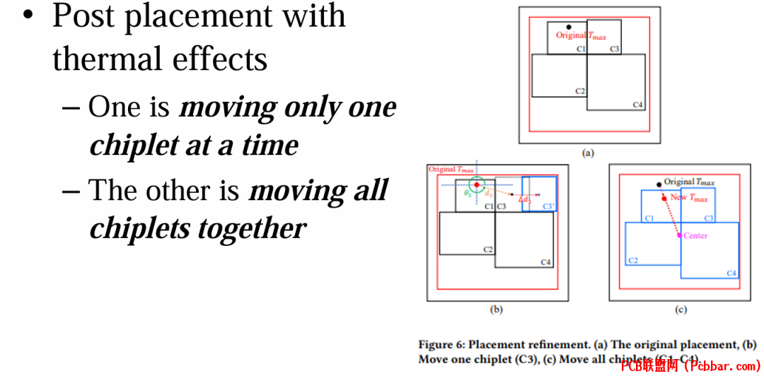

1 c1 s1 ?% H# ^6 y优化过程实施两种不同的移动策略:第一种策略专注于在计算的允许区域内进行单个Chiplet移动,第二种策略考虑整个Chiplet组的协调移动。这些互补方法能够解决局部热点和整体温度分布模式。
8 P2 t3 I# K4 e& B+ R7 J7 z
6 N. V1 S$ h. {+ F. M1 r
- t, x9 g' u0 S1 ?! p
图5:展示单个Chiplet和整体布局组移动策略的热优化方法。. ]. W! N3 }" }; c
