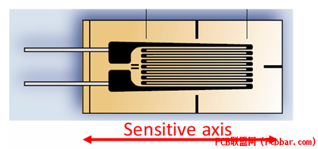

应变片主要分为两种:, s5 E, b7 V4 j
. P) o; x* q% T' @* [  N. G
1. 金属应变片
& L, \7 e. r; w. r$ y' ]2 `
# }& R8 S% a! x* ^9 \# H, ]8 @9 t
图2:典型商用金属应变片的蛇形图案设计布局。

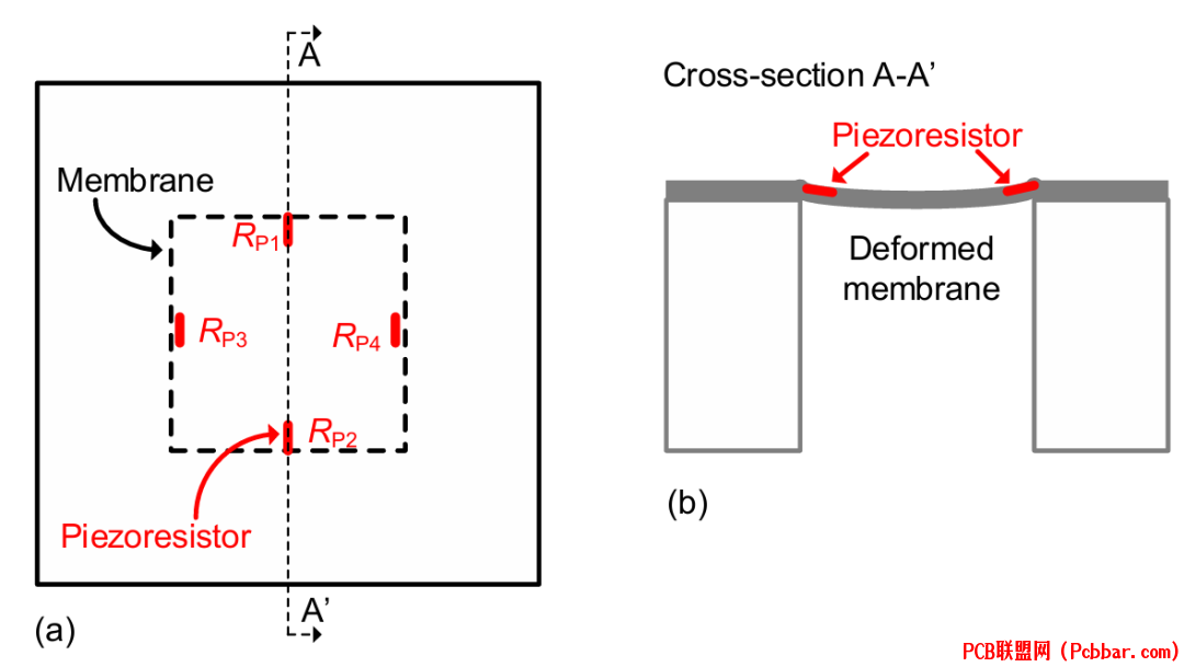

2. 半导体应变片
4 C6 j$ V9 }3 I
& T7 C! G8 j/ s6 u0 X! v/ _) M; P! }
图3:压阻式压力传感器设计,在薄膜上集成了四个压阻器。(a)显示电阻器布局的顶视图。(b)展示薄膜变形的横截面视图。0 w4 ^/ i9 \1 }8 N

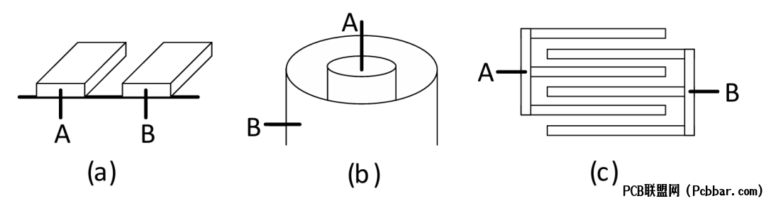

6 _2 a6 ^9 O4 Z/ T) J) A
图5:各种电容传感器电极配置:(a)共面型,(b)圆柱型,和(c)交叉指型排列。' B) G9 p8 O* s, E$ l5 {7 {

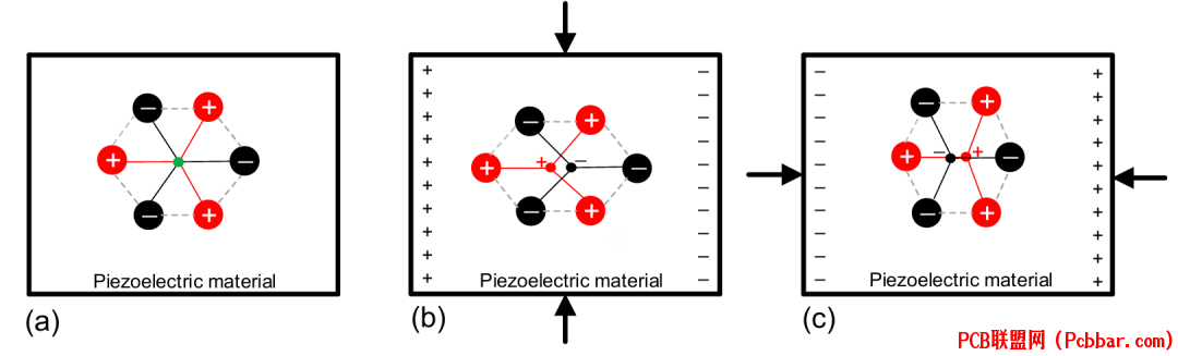

$ I0 W3 z& j& U* Q) m# e压电传感器利用材料在受到机械应力时产生电荷的特性。这类传感器在动态测量方面表现优异,在特定应用中具有独特优势。
/ T, x/ B, m) ]: e' j3 N: D8 Z0 V( m, P4 _% y8 V
基本原理如图所示:$ Y" t2 |( Q) L% \) c
6 q, G$ \5 `; z# R" x! }
图7:压电材料晶格的二维表示:(a)无应力状态,(b)横向压电效应,(c)纵向压电效应。

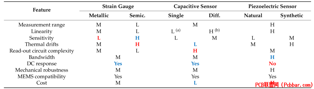

性能比较
* Q$ b7 i2 ]. H4 ~) q' E5 w' z$ {: u: J0 v5 O( }2 x# K1 c
下面对这些不同类型传感器的关键性能指标进行比较:
2 X& b& y( U; N) q; C8 z
3 X- S, f$ w) m& r  U每种传感器类型都有其特定优势和局限性,适用于不同的应用场景。应变片适合静态测量,电容传感器具有良好的稳定性和较低的成本,而压电传感器则适合高频动态测量。, w. ?  G1 w# U/ X# S+ s# e9 }* n( ~
