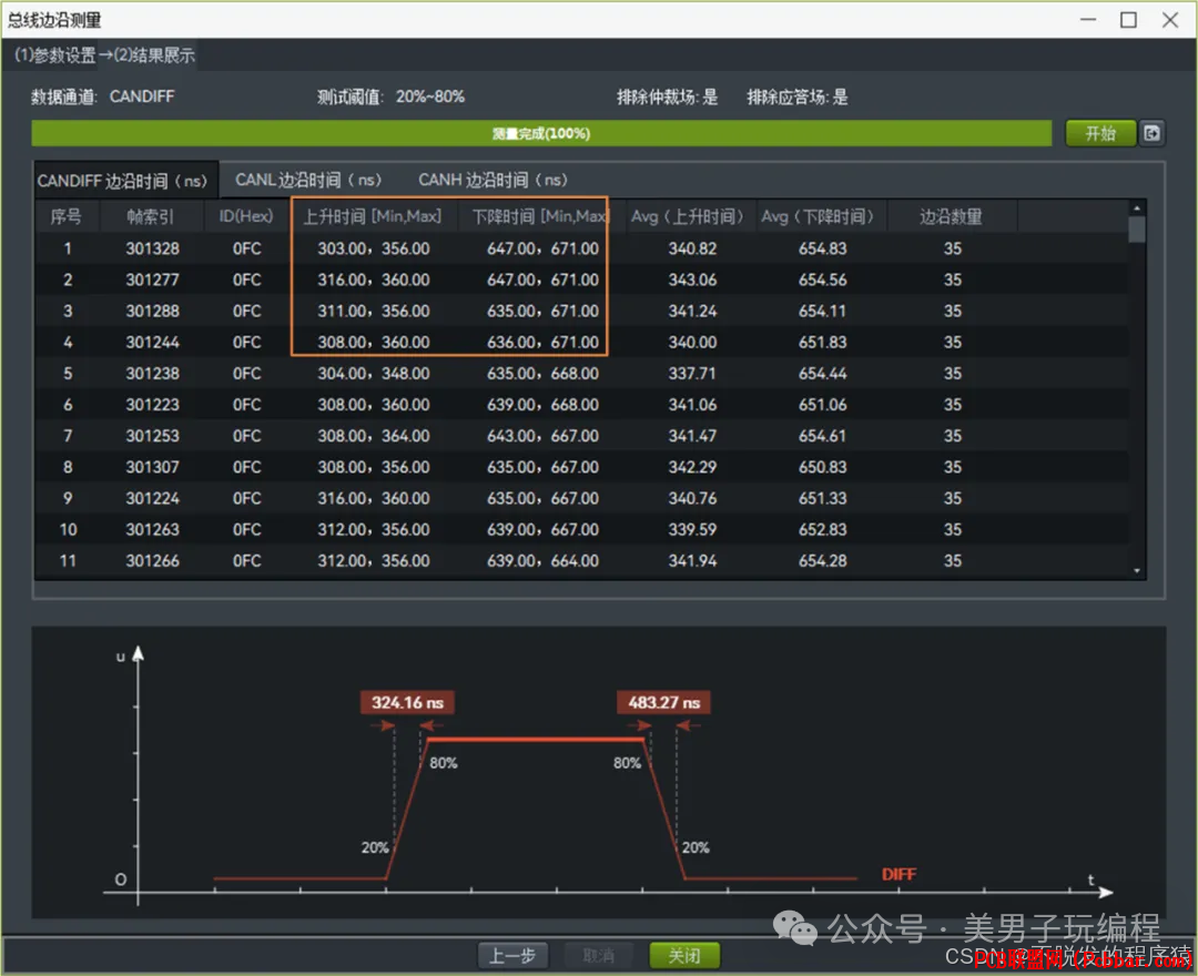

图 1展示了通过ZPS-CANFD采集的现场CAN网络报文和波形数据。
1 \' O6 T4 X6 }- j: N" w
* h+ b* Y, B- z9 u. V% I从报文数据可以看出,所有的帧均为错误帧,说明CAN网络出现了通信错误。, c- `: V# k) {/ Y8 v/ B
5 l9 Y' f, e; f+ F结合波形数据观察,发现CAN差分信号的波形边沿十分缓慢,呈现出类似镰刀形状。
/ W# d- g% G- C/ I0 G/ h) }/ w2 N; ?! h2 B0 W# V
这种缓慢的边沿形态,会影响CAN通信中显隐性电平的识别,进而导致通信错误的发生。4 L: l. q/ C1 j/ J: Z0 S
: h0 v# Q; _3 F) }  G4 E4 ^( \
, o! ^( I! n% _. F6 X; K图1:差分波形边沿缓慢现象
$ ]# R# f7 Z: J3 y+ F
/ C( h9 k  U' p0 g. J* u1 [通过对该波形的分析,发现边沿的上升和下降时间都较长,且波形中不再呈现理想的快速上升和下降。
, N) ]" h* q( Z25 y( @- V# T# y, K) ?/ ]7 y
边沿时间测量
  w) c, ~( ^& V6 h通过ZPS的【总线边沿测量】功能,测量了该CAN差分波形的上升和下降时间。
9 L$ H! d% a0 d7 }7 d7 G
% N& _- A; k8 `/ n1 X结果显示:
9 I6 G( B9 U/ ~! u& b) S
  • 上升时间约为300ns
  • 下降时间约为600ns/ U1 L) o+ \. E& e
    " I) f$ M) h1 r
    . W& \8 \) P: A4 [  q1 A3 q
    ; \; ^7 V; u* ~& b  Y图2:差分波形边沿时间测量结果
    8 N7 K5 R. M/ B+ b  u. s3

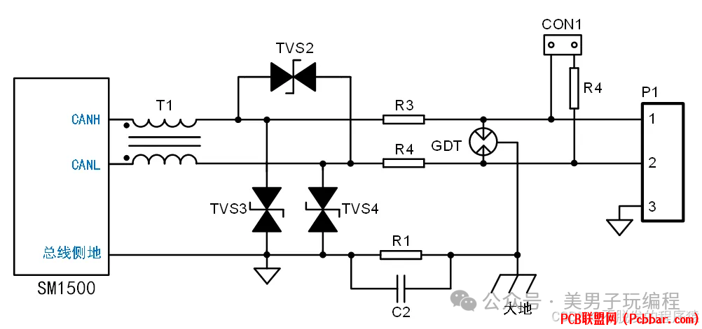

    通过对现场CAN网络节点电路的检查,发现收发器外围电路中存在TVS管、气体放电管等保护器件。
    / I6 O1 y9 f: Q" z! ]" E1 Q  ]3 Q! D; V7 Z
    这些器件的结电容会影响总线的信号传输,尤其是当选用结电容较大的TVS管时(如电容值在几百到上千皮法范围内),会导致总线的电容增加,进而在高速通信时产生边沿缓慢的波形。. J5 }' \$ t. p' ]- V8 J( k& K
    4 Q) n, J; i" P2 x
    & a4 U4 C, ]' I/ {; y
    图3:CAN总线充放电示意图% x  B+ j& `! f* q: s
    2 j5 Z( s, I9 v: d0 H
    图4:CAN节点电路

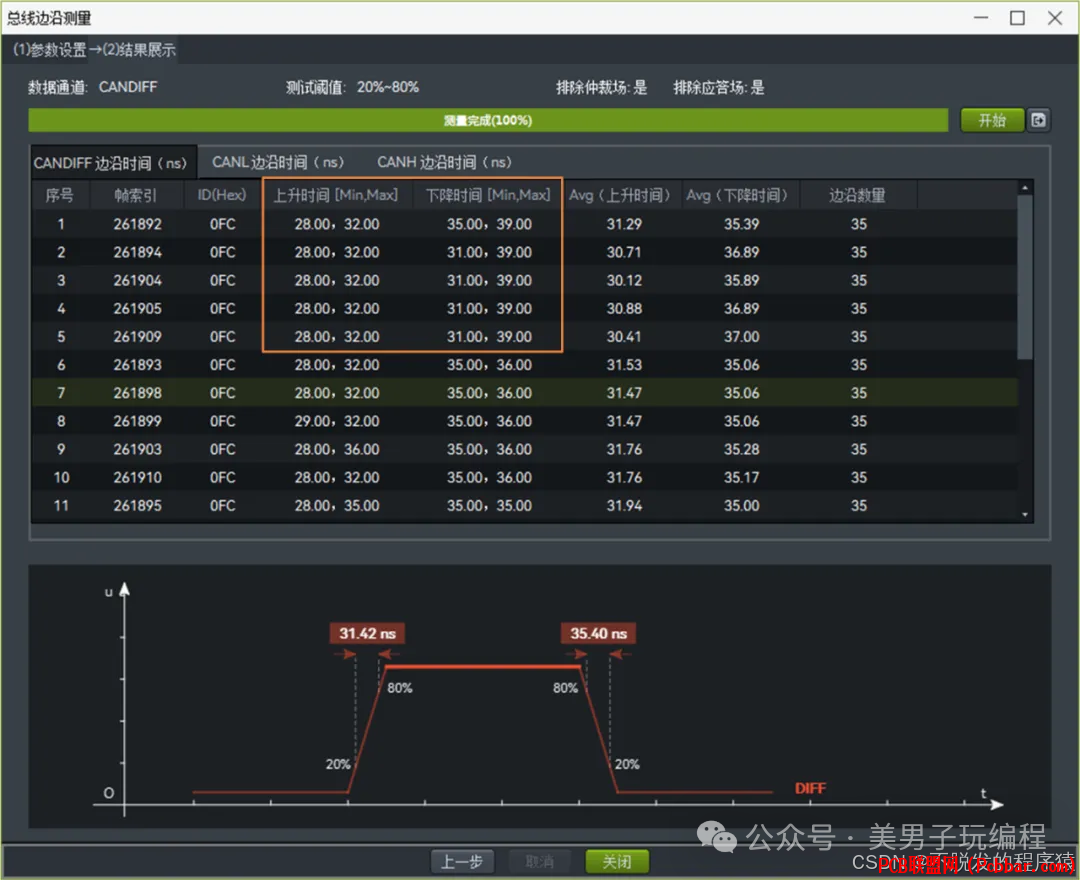

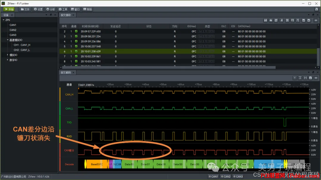

    * O! m/ [  g1 @) m$ n5 j3 t2 b去除TVS管后,再次进行现场数据采集,观察到波形和边沿时间有了显著改善。# A8 {) F- C) q  p
    ; g1 B3 h/ y6 H  r/ Q
    具体表现为:
    9 Y( l, y' S& @
  • CAN差分信号的上升时间从原来的300ns减少到30ns左右
  • CAN差分信号的下降时间从原来的600ns减少到40ns左右
    - K* _: D. t& k0 G: y
    + A) Z% \4 O8 u  C
    2 d, m: O: B6 }: J# T8 C) ^- T
    9 Q7 v" I* B- {4 x' f图5:优化后的CAN差分波形- d9 E/ J7 `, S' o4 \- d) j% u
    ( Y7 h/ [4 u# N5 l4 U: ]6 q' x4 U' V2 F. f' d/ F
    + h* E' Z; ?3 f! m. z5 }
    图6:优化后CAN差分波形边沿时间测量结果' J3 p  B& E4 P3 e6 ^: Q1 d
    ; d; M* f  r! ?* I# |' k
    通过去除结电容较大的保护器件,CAN网络的边沿缓慢现象得到了有效的改善,通信稳定性也得到了显著提升。
