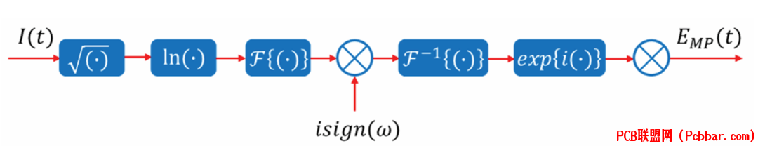

  l# r, o0 c. ~KK接收机的信号处理链包含多个复杂算法阶段,从信号采集开始,经过各种变换和滤波步骤。+ O3 K" }0 s2 z" Z1 p3 J
% D4 n: e9 R8 d. \
图2:KK接收机的信号处理方案,展示了从输入信号I(t)到最终输出EMF(t)的操作序列。, D: \. q6 {; N/ }

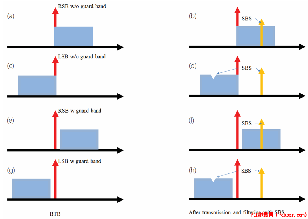

& [5 s9 H0 G0 y0 X$ L非线性失真效应
4 A: C" C' q3 c# K) u) nKK接收机系统面临的主要挑战之一是非线性失真,特别是受受激布里渊散射(SBS)影响。系统需要单边带(SSB)调制,载波与信号功率比(CSPR)通常需要超过10 dB。这种高CSPR要求虽然有助于保持低误码率(BER),但使系统容易受到SBS引起的失真影响。+ O5 f! n) G9 h( M$ ~
/ z& b" k" z* D. E
图3:SSB信号的SBS非线性失真示意图,展示了右边带(RSB)和左边带(LSB)配置在有无保护带的情况下的表现。* A& `2 p) L) P& t  B. w6 F" Z

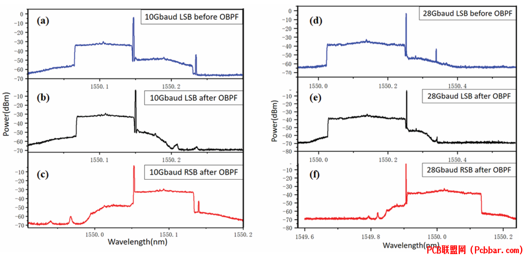

4 B$ h1 r4 K) J7 X: o5 \7 H频谱特性与性能分析
6 t; k1 k# {3 E系统的频谱特性揭示了非线性失真行为的重要信息。光谱图展示了不同调制方案和数据速率下的独特模式。
* P9 X& h& ^" g: _( i3 V
+ q8 t- t* w7 M+ U图4:10 Gbaud和28 Gbaud QAM16信号的光谱图,展示了光学滤波对LSB和RSB配置的影响。% `% s% q1 n7 P

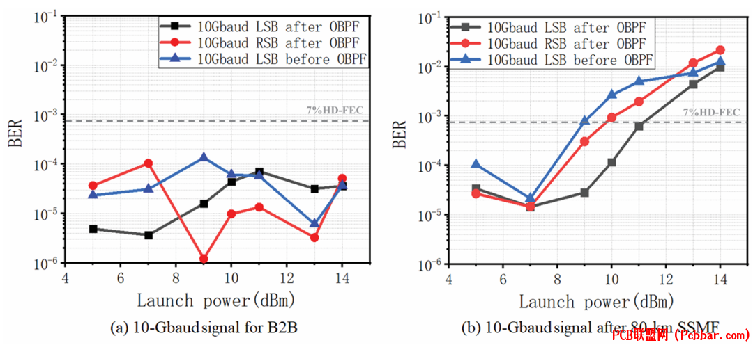

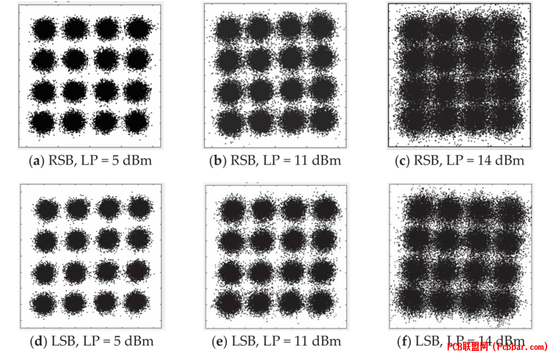

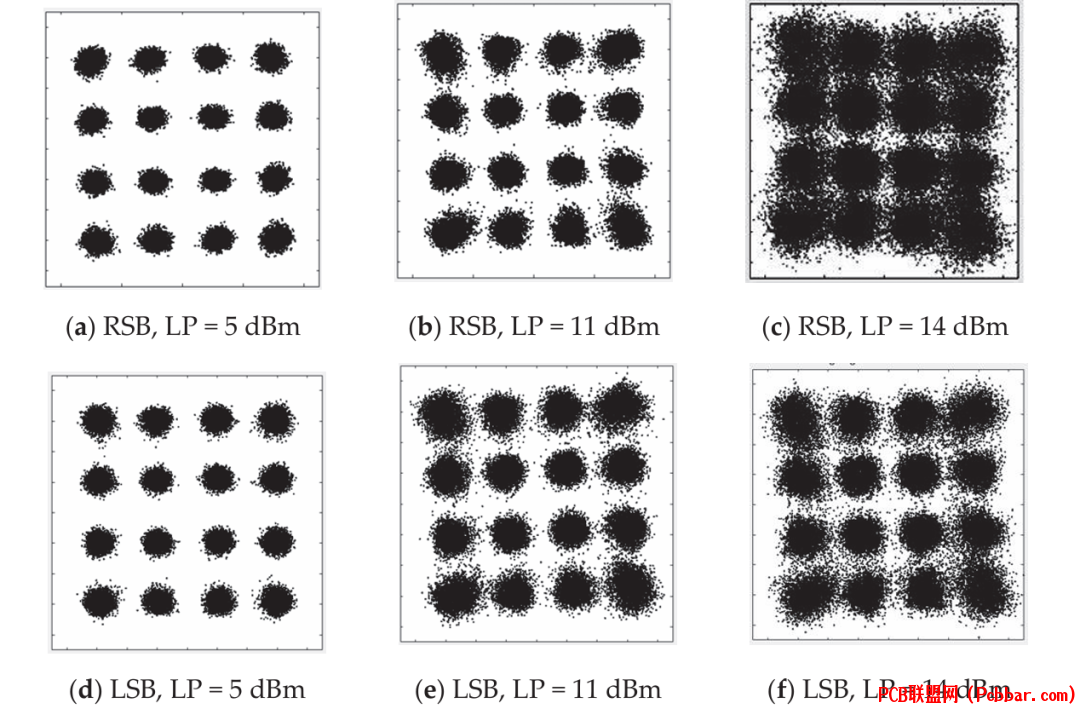

( G  l* l! G+ e性能评估与信号质量& W& W' ?) ^; [8 j2 h
系统性能可以通过星座图和不同发射功率下的BER测量进行评估,这些测量结果深入揭示了非线性失真对信号质量的影响。4 p7 y, [& f7 o9 r! Q: e  v( ~
2 g+ D" z  ?. @1 W/ @6 K9 \图5:经过80公里标准单模光纤传输后的10 Gbaud QAM16信号星座图,在不同发射功率下展示了SBS引起的失真影响。  U+ g/ u: E9 X8 q4 V

/ T# ]% s# ?; G) g' U图6:10 Gbaud信号的BER与发射功率关系曲线,对比了背靠背和80公里标准单模光纤传输场景的性能差异。

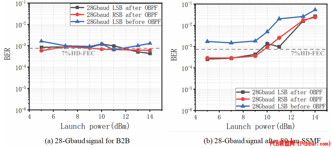

高数据速率性能
* s/ U0 Y3 {, Q& J0 a在更高数据速率(28 Gbaud)下的系统行为揭示了KK接收机传输系统的可扩展性和局限性。
) C  `. u, P, ~: v% N3 V/ s( s
, n. Q0 x* a+ t0 F( K( B
图7:28 Gbaud信号的BER性能曲线,比较了背靠背和80公里标准单模光纤传输场景。

缓解策略与系统优化$ `# {4 D& q, A& V
SBS引起的非线性失真可以通过多种技术进行缓解。其中一个有效方法是使用光带通滤波器(OBPF)去除SBS分量。该方法在LSB和RSB配置中的效果不同,LSB在滤波后通常表现更好。使用LSB配置和光学滤波后,系统展示了约2 dB的功率容限改善。0 j, \- R$ F1 ?' Q

结论
- }4 V* P; {- zKK接收机光传输系统在光通信技术领域实现了显著进步。然而,SBS引起的非线性失真带来了需要仔细控制的挑战。在80公里标准单模光纤链路中,系统显示了约7 dBm的SBS阈值,超过该阈值后性能会显著下降。理解和缓解这些效应对于实际应用中优化系统性能非常重要。5 i7 I1 t6 N( n4 a" }
