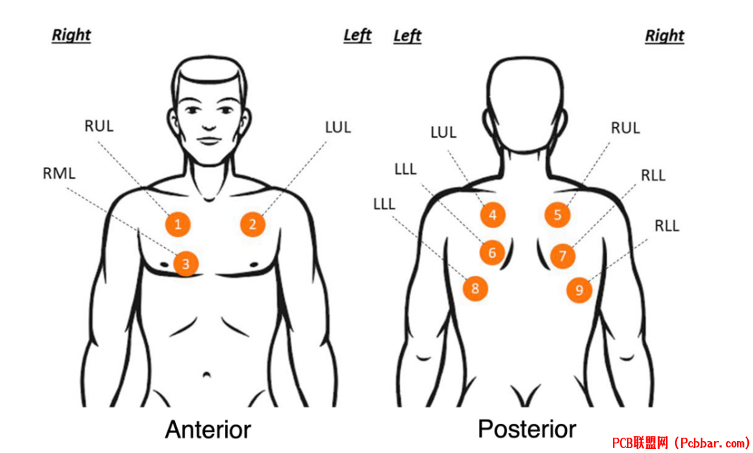

& Z  l  \7 E/ e, g7 F5 ~/ {& k研究从52名患者中采集数据,包括医院和门诊环境。贴片通过医用胶带固定在患者胸部的九个标准听诊点(图4)。患者需在每个位置进行30秒深呼吸,以全面捕捉呼吸声。! ~. D; s7 k( \6 }! h
/ J. K( X: F- E图2. 加速度计贴片放置在九个标准听诊位置的示意图。) [: O5 X/ b. G  p# b, e

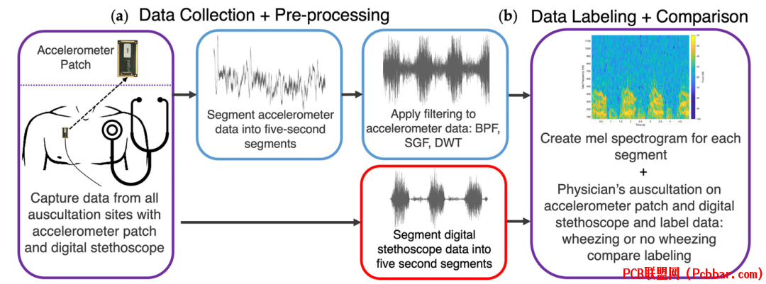

3 A7 E3 l8 O0 N5 c; r$ t- Y信号处理技术. Y( [1 d; h' C+ }. I
滤波:采用60 Hz到2000 Hz的带通滤波去除心音和运动伪影。
  T7 `* b2 S4 i6 L' H9 }4 z: i1 u9 o去噪:利用离散小波变换增强信号。' r) @9 H+ T) z+ L$ S
分段处理:将数据分割为5秒间隔,便于分析。2 s5 _7 h! R+ h! n1 `: q6 ?, _* _
: n( s% {0 ~0 Y" F* G
可视化:梅尔频谱图
6 I/ T5 Y4 A9 a% v通过快速傅里叶变换(FFT)生成梅尔频谱图,显示声音频率随时间的变化。这种可视化方式有效用于检测哮鸣音。: p" `) o/ r! E1 o
! l/ Q5 W" N# F5 h2 Q4 b图3. 数据处理流程:(a)带通滤波;(b)梅尔频谱图可视化。" V2 A' x! ?; f6 ~. z" b# Z
