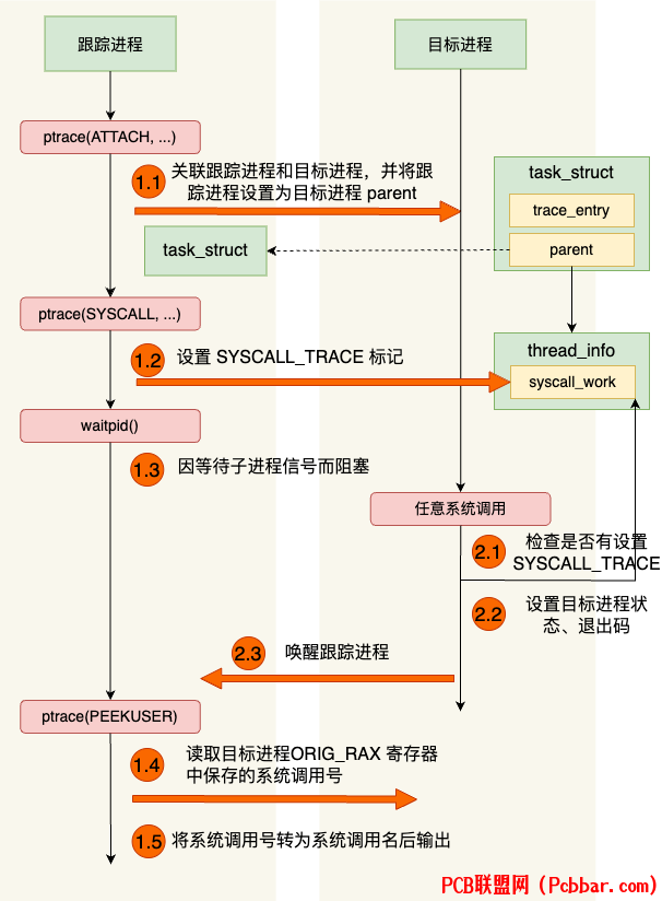

五、总结strace 命令跟踪其它进程的系统调用的整个过程可以同下面一张图来总结。
首先是 strace 进程执行下面三步操作
  • 1.1 调用 ptrace(ATTACH, ...) 设置关联跟踪进程和目标进程
  • 1.2 再调用 ptrace(SYSCALL, ...) 设置要要跟踪目标进程的系统调用
  • 1.3 接着就调用 waitpid 去等待子进程的信号了,而先暂停执行了再接下来当目标进程有系统调用发生时,
  • 2.1 检查当前进程是否被设置了 SYSCALL_TRACE 标记
  • 2.2 如果有,那么设置一下当前进程的状态,也暂停执行了
  • 2.3 通过信号机制唤醒跟踪进程跟踪进程收到信号后会继续执行
  • 1.4 读取目标进程 ORIG_RAX 寄存器,其中保存着目标进程的系统调用号
  • 1.5 将系统调用号转换成系统调用名输出再接下来再调用 wait_pid,让目标进程继续运行。整体进入一个不断获取,不断打印的循环中。
    从以上的执行过程可以看出。strace 命令执行的过程中,会让目标进程执行到系统调用时暂停运行,从而导致比较频繁的上下文切换,会增加目标进程 的运行时间。所以,如果是在生产环境中,使用 strace 命令的时候还是要小心一点。更万万不可当成一个长期的线上监控工具来使用。
    不过,strace 命令还是非常简单好用的,你说呢!?
