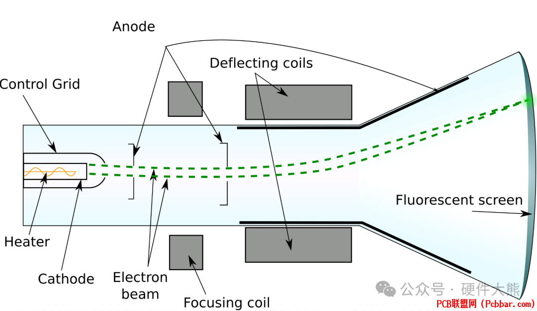

回到当时Sony推出CD光盘的时代,电视机还停留在PAL、NTSC制式。
PAL制式采样率=245*60*3=44100
其中,245为每个场有245条扫描线,60为30帧的两倍,3为RGB三原色;
NTSC制式采样率=294*50*3=44100
其中,249为每个场有294条扫描线,50为25帧的两倍,3为RGB三原色
因此,单音频采样率为44100kHz的时候,可以和电视的PAL、NTSC相容。
