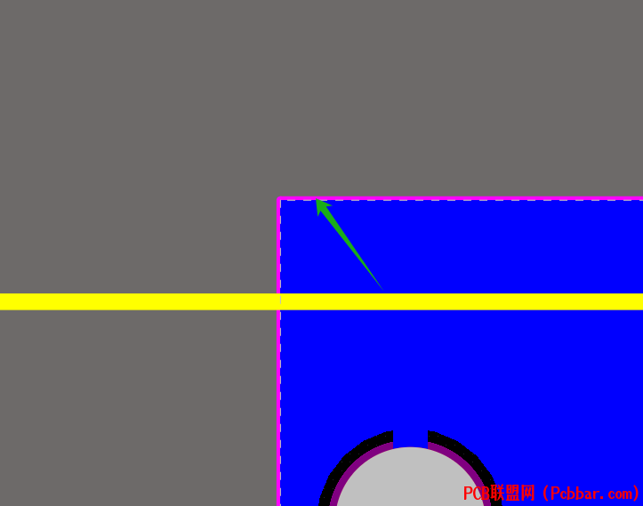

本次学习心得:学习LDO模块布局后,有加深了一次对DCDC模块的布局布线。
1.先确定主干道,输入端/输出端布局按一字型或者L型摆放
2.电容按先大后小顺序摆放,就近输入,输出管脚输入端过孔放置在电容前,输出端过孔放置在电容后
3.大的GND焊盘须打过孔,以方便散热,背面须开阻窗。输入/输出的GND尽量汇接在一起,保持完整的回流

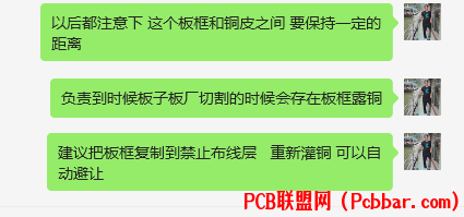

发表于 2025-2-6 10:33:40 | 显示全部楼层
注意板边不要露铜
