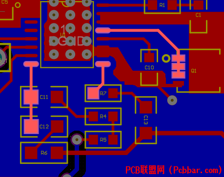

本次学习心得:没学习之前,布局毫无逻辑哪几个近就放在一块,只知道拉线,总之是只要连上就行。从学习第一节才了解到PCB布局布线规则很多,细节也多。并且每个部分都有设计要点,我会跟着课程学下去,总结要点,多练习。以下是我学完第一节后的心得:
针对DCDC布局之前
1.先确定输入输出主干道,主干道要做大面积铺铜处理,确保流经的电流是否满足
2.输入输出布局要做到1字型或L型,输入输出回路面积要小
2.输入端一般先经过电容,在进入到IC,电容可以达到滤波的作用,使干净的恒压源进入到IC,Cin要尽可能靠近管脚;输出电容容值要先大后小布局
3.相邻电感之间垂直放置
4.反馈线一定要连接在滤波后,并且远离电感,二极管等区域
DCDC电源模块.PcbDoc
1010 KB, 下载次数: 5, 下载积分: 联盟币 -5
发表于 2025-2-6 10:21:24 | 显示全部楼层
规范走线

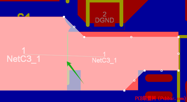

发表于 2025-2-6 10:25:33 | 显示全部楼层
铜皮避让断开了

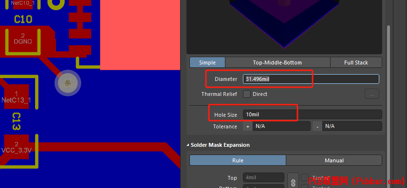

发表于 2025-2-6 10:28:20 | 显示全部楼层
常用过孔大小8/16 10/20 12/24 mil

输出滤波电容在电流路径上先大后小摆放
