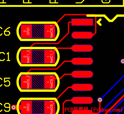

发表于 2025-2-5 17:30:47 | 显示全部楼层 |阅读模式
对于这种最小系统板的走线还是比较简单的,但是对于布局还是比较省属大概率是前面的模块没有学习到位。新的一年继续努力
PCB_Project.rar
5.78 MB, 下载次数: 1, 下载积分: 联盟币 -5
发表于 2025-2-6 10:45:13 | 显示全部楼层
尖峰铜皮进行移除
发表于 2025-2-6 10:45:57 | 显示全部楼层
此处自举升压电容部分走线加粗

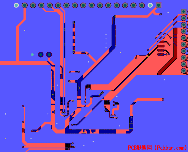

发表于 2025-2-6 10:46:48 | 显示全部楼层
底层割裂的比较严重
